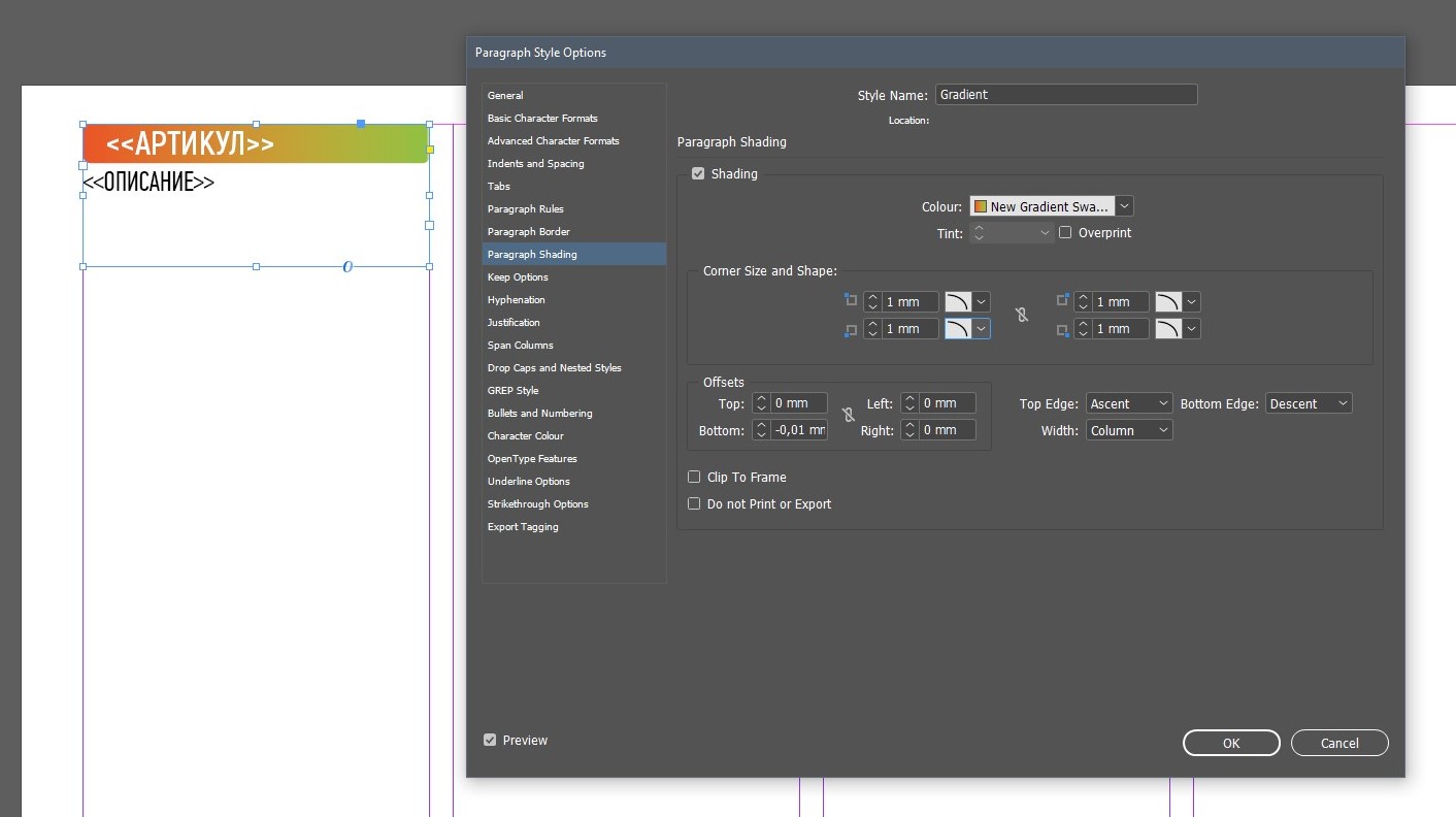

Добрый день, подскажите, как можно сделать стиль абзаца с градиентным фоном.
Paragraph rule назначить в стиле широкое со сдвигом
Up. За градиент не заметил.
Реакции: konservator

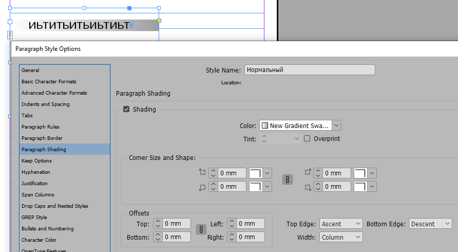

Делаете Gradient Swatch и в настройках стиля настраивайте Shading с этим градиентом по вкусу:
