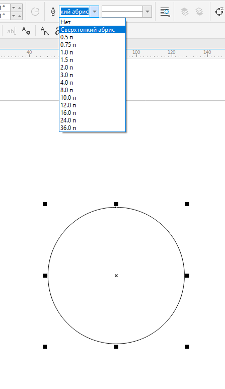

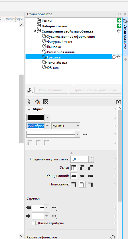

здравствуйте, знатоки CDR !
помогите пжл в решении проблемы )
проблема следущая, не знаю с чем связана, может кто встречал уже. после установки coreldraw (23 версия), как не странно, через некоторое время слетают еденицы измерения абриса (мм) на (пункты), сами по себе, хотя изначально стояли мм, так было всегда. приложил скрины, пробовал назначить по умолчанию, помогает только в одном документе, в котром работаешь в данный момент, создаешь новый - корел ставит пункты.
такое было у меня , не помню точно, но и более ранних вресиях, начиная с 20, в 19 версии такого не было.
ставить более раннюю версию (без бадов) не могу, т.к. много документов уже в этой версии, искать, пересохранять и т.д. не вариант.

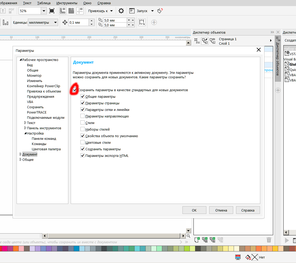

А что, если попробовать сохранить еденицы измерения по умолчанию другим способом? Меняете обратно с пунктов на миллиметры, заходите в "Инструменты - Настройка". Выбираете строку "Документ" и ставите флажок на "Сохранить параметры в качестве стандартных для новых документов." Смысл в том, что он возьмет настройки текущего документа и сделает их настройками по умолчанию.

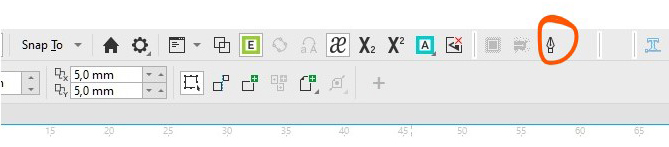

Очень странная вещь: выставил ММ по умолчанию, вытащил иконку, вызывающую настройку единиц измерения (которая через F12 вызывается) на панель, и теперь при создании нового файла, даже после перезагрузки, стоят ММ!!!
Реакции: BASMACH
Сие есть тайна велика и непонятна. ;)
Сделал только что, и ... не помогло.

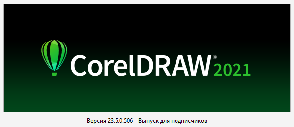

У меня Corel 2021.5
Дома 23 версия, сейчас пробовал.
На работе основная 22 -я версия.
Нигде не нормально не работало.
Находил методику в ВК в одной из групп по корелу, продержались ММ где-то неделю, потом опять слетело.
23 версия это и есть Corel 2021
