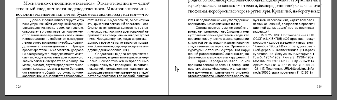

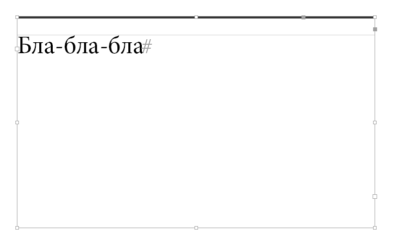

Коллеги, подскажите пожалуйста,
возможно ли границе текстового фрейма
задать абрис только с одной конкретной стороны?
Используйте для этой цели ячейку таблицы.Коллеги, подскажите пожалуйста,
Сверху или снизу вообще можно сделать линейкой в абзацном стиле.Вот так хачу:
Видимо так и придется. Или как предложили ячейкой таблицы.сделать линейкой в абзацном стиле
А с какой версии Индизайна это доступно в самой программе?
тоже оба не годятся.Видимо так и придется. Или как предложили ячейкой таблицы.

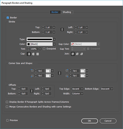

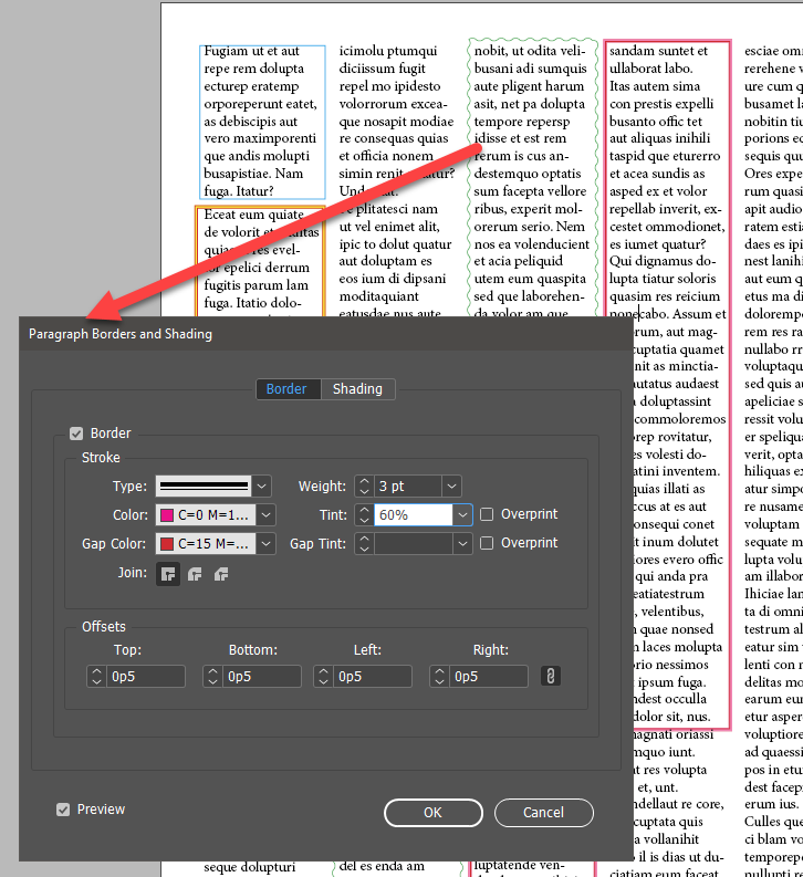

Историческая справка: в InDesign CC2018 заявлена фича Ability to Add borders to the Paragraph using Paragraph borders attribute.Подозреваю, что в СС2018 это уже появилось.

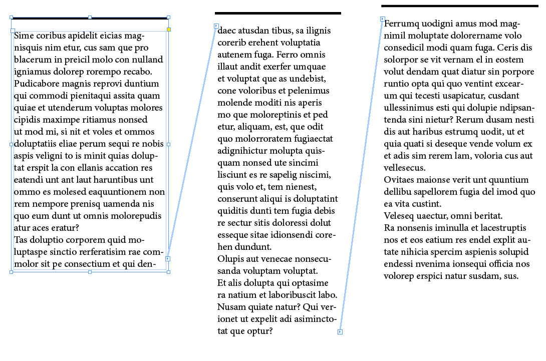

Тогда просто сгруппировать фрейм с линейкой, затем размножить копи-пастом, задать перетекание между фреймами и залить текст.Смысл этого такой: текст должен перетекать в нескольких таких фреймах.
Так?...
Надо линейку именно фрейму как-то задать.

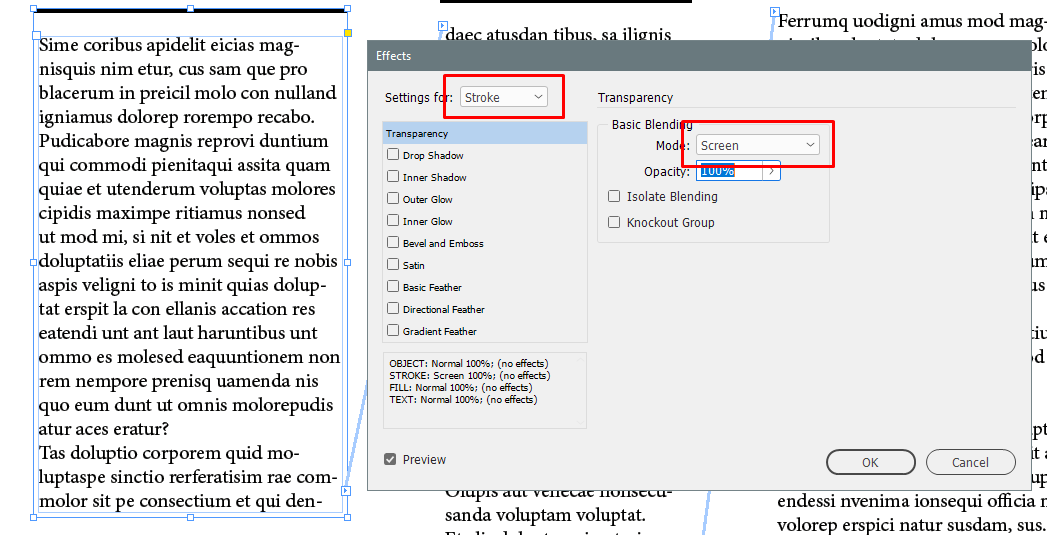

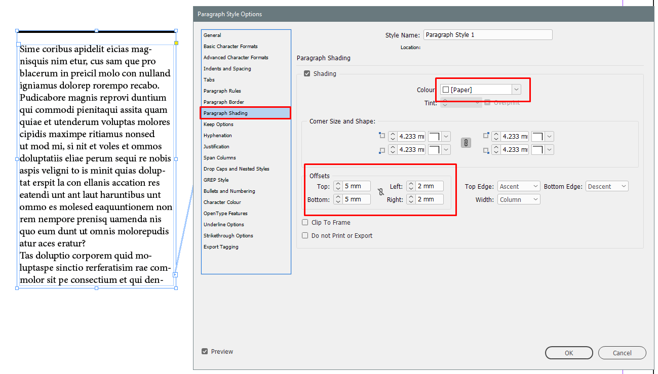

там текст растрироваться не будет при выводе, допустим, в pdf?режим наложения Screen
