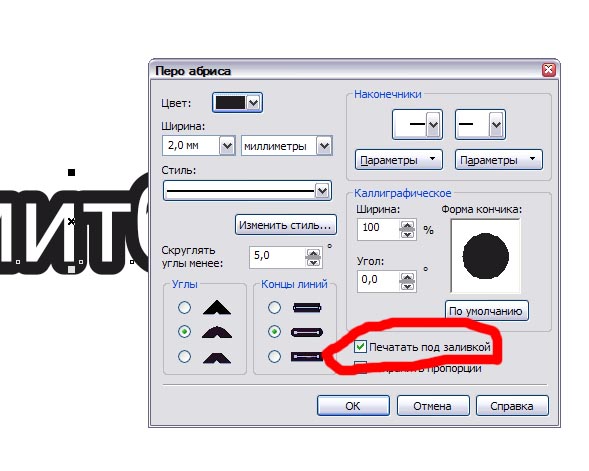

Ответ: абрис хавает буквы
В свойствах абриса поставьте птичку "печатать под заливкой"
спасибо). Я пробовал ранее эту опцию, но из-за большого размера макета более 2м*1м стандартный максимальный абрис 2мм терялся, а я думал, что абрис слетает.
Дык вбейте толщину абриса вручную сколько угодно.
что вручную вбить - понятно. Просто когда у меня проблема с абрисом возникла я начал тыкать все опции. А тестил все эти опции на большом макете. Ес-но для теста выбирал просто самое большое значение из списка. На значения даже не смотрел - просто клац, и результат смотрю. Вот так и сделал вывод, что эта опция не помогает. А сейчас на маленьком макете посмотрел, получилось - полез в тот большой и наконец дошло, что я там просто микроскопический абрис установил:)
ставьте сразу две галочки - проблем с масштабированием абриса не будет. Единственные случаи, когда галочка масштаба должна быть снята - это работа с чертежами (там толщина линии не должна меняться)
ага, спасибо - совет пригодился.
Аха! С Вас горячий поцелуй, стакан вина и рубль с получки! :)
