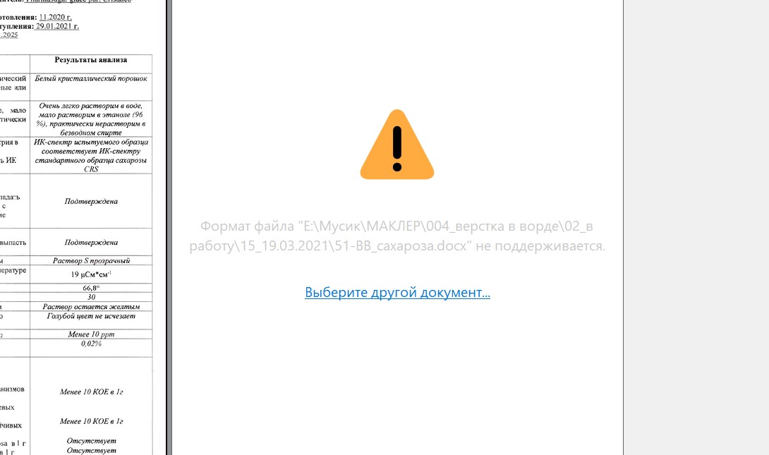

Может кто сталкивался с проблемой и сможет помочь. Имеется A.FinReader.15.0.114.4683. Цель - сравнить PDF и DOCX. При добавлении документа word появляется ошибка - "Формат файла не поддерживается" (см. рисунок ниже).
Подскажите, пожалуйста, в чем может быть проблема? Заранее благодарю.

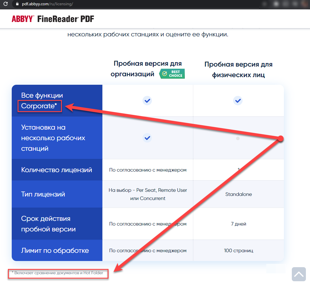

лицензия сравнения документов точно куплена? (т.е., версия FineReader должна быть не Standard, не Business, а Corporate)

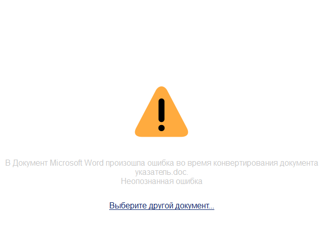

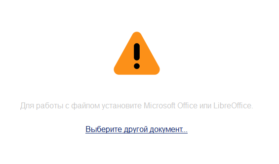

Кто-нибудь нашел решение проблемы? У меня подобная история. Стоит версия Corporate FineReader 15.0.112, много лет нормально работала. Теперь показывает "Неопознанная ошибка". Остальные файлы, кроме doc/docx/rtf прекрасно открывает и сравнивает. Переустановка Word 2003 проблему не решает. Поставил FR 16 - тоже пишет "Установите Word". При этом Word стоит и работает нормально, ассоциации с файлами в порядке.
