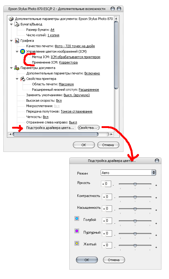

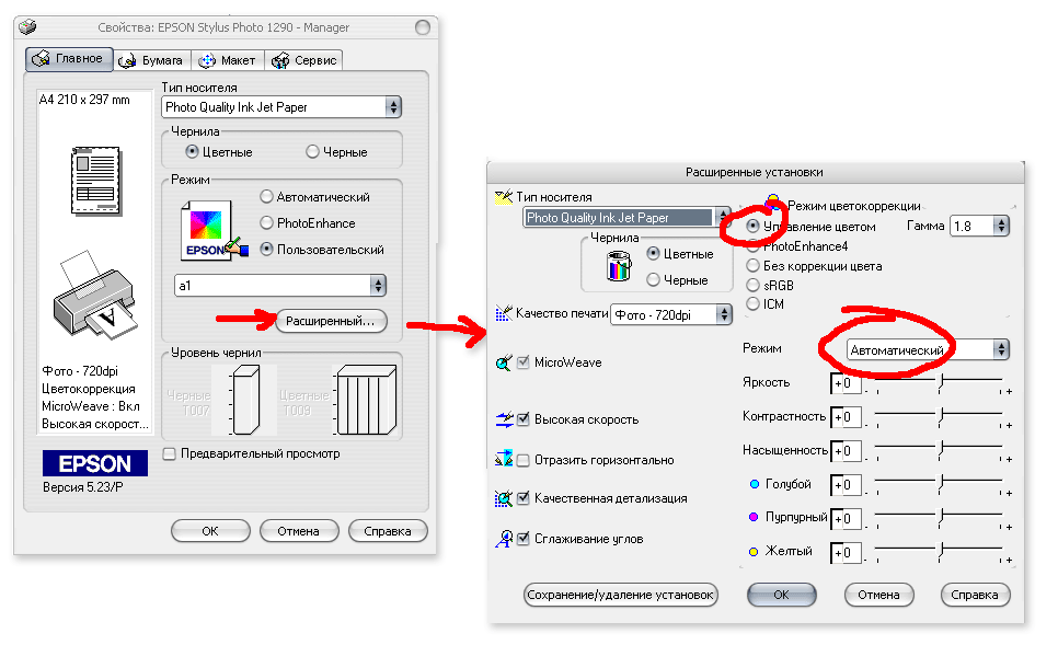

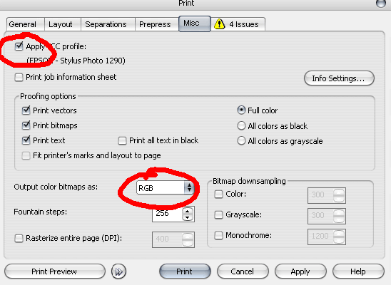

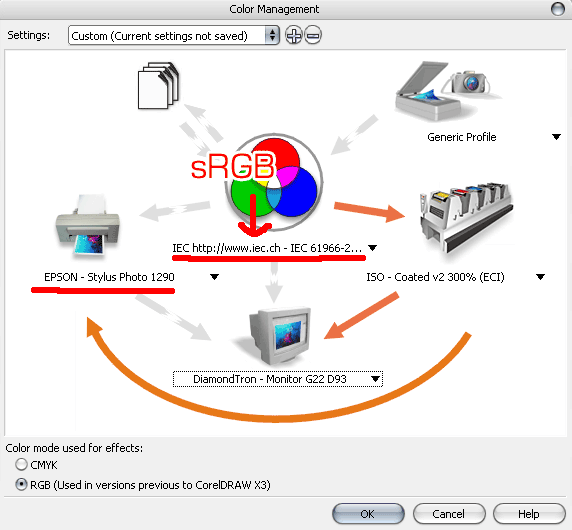

1- должен быть поставлен профиль принтера в кореле
2- RGB = sRGB
3- при печати apply icc Profile
в настройках драйвера принтера - "let printer determine colors" + "Color Control"

не надо с профилем принтера заморачиваться
Профиль принтера корректный должен во 2м диалоге выбран.
У меня - так.
Св-ва принтера, - либо 3 либо 4, смотря какой драйвер стоит.
Многое зависит от бумаги. Попробуйте вначале на простой офисной - соответственно в св-вах принтера - тоже простая бумага.
Лучшие результаты вроде на бумаге Epson Semigloss (из обычных).
Для каждой бумаги кстати - свой профиль.
На сайте Ломонда есть профили для принтеров Epson под каждую бумагу Ломонд. Я попробовал и оставил родные Epson.
P.S. Чернила надеюсь оригинальные? )
P.P.S. Всё это IMHO.
На первый взгляд вижу отличия от моего:
- мог CMYK ставить (вместо RGB - used in previous to X3)
- от sRGB у тебя идет на ISO Coated, потом монитор и потом принтер. Вероятнее всего у меня сразу на принтер рыжая стрелочка есть.
- Apply ICC - вроде верно. здесь просто галочка, а сам профиль в глобальных настройках.
- Output RGB - не обращал внимания
- Управление цветом вместо моего ICM
Так что спасибо, буду в выходные пробовать!

1- CMYK или RGB в "color mode for effects" врядли влияют
2- стрелка на принтер тоже врядли влияет
что значит "3 или 4"?
скриншот 3.png и 4.png )

У нас на работе тоже Epson стоял.. .Тоже как попало печатал, стока бумаги с чернилами извел прежде чем догадался где собака порылась... Оказалось этот принтер на входе принимает цвета в RGB палитре, а я отправлял в СMYKe. В колорменеджере CMYK на RGB поменял и принтер вроде стал как надо печатать...

Всякие "photo Enchance" в св-вах принтера тоже влияют

Оказывается все влияет!
В первую очередь сменил CMYK на RGB. Сразу существенно лучше стало.
А потом стал играться с профилями (скажем, Internal RGB и sRGB существенно разнятся). Стрелочки прямые и через посредника также очень влияют.
Из непоняток осталось - профиль монитора. В настройках Display Settings есть профиль "_MyLCD". А Корел его не видит (хотя файл стандартно в Win\System32\spool\drivers\colors" - ну примерно так называется)
Так что где копать я понял, убедился, что смогу настроить.
