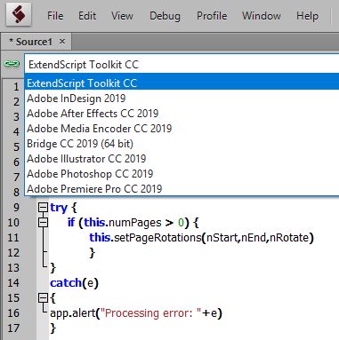

Хотел было пощупать скрипты в Акробате, а оказалось, что ESTK его не знает. Где переменные-то смотреть?
    29 КБ · Просм.: 199
Акробат использует не Extendscript, а свой диалект JS, поэтому в ESTK его нет и не будет. Нигде не посмотреть, только в Acrobat JS Scripting Reference
Реакции: hulk1776
В консоль их принтить разве что, там и смотреть
Реакции: hulk1776
Вот даже как? ОК. Будем читать Reference, спасибо.
