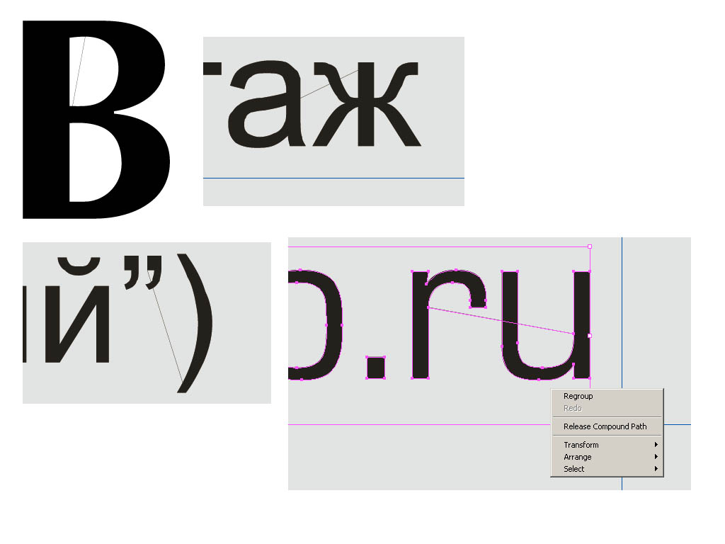

А почему так получается?

В тему - такие артефакты иногда встречаются в собраниях логотипов в формате ai, лечатся ессно через разрыв кривой и сваривание (по необходимости) узлов...
Такие ai-файлы имеют кореловское происхождение, т.е. делались экспортом из Корела.
Лучше всего из Корела в AI перенос происходит через Publish to PDF (v.1.4, т.е. Acrobat 5).
Корел и это делает кривовато, но значительно лучше (почти без потерь), чем через EPS и, тем более, *.AI. Фильтр экспорта в *.ai у Корела совсем кривой. И очень старый, кстати, можно сказать — застарелый.

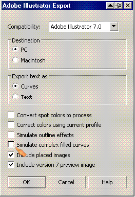

Psy сказал(а):
В Кореле частенько вот такая фигнюшка получается
Проблема как выеденое яйцо....
При экспорте в Аи снять галку Simulate complex filled curves
ВСЁ!!!
Причём независимо от версии корела.
С регардами, Kikaxa
