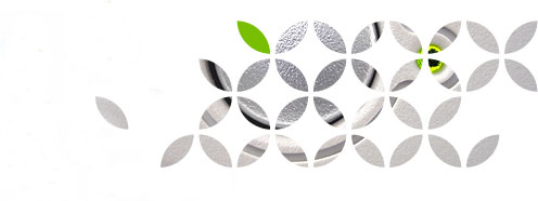

еще один вариантик , подскажите как...
там замешаны два имиджа, но не знаю как сотворить это.. :'(
нелп..
    27.1 КБ · Просм.: 984

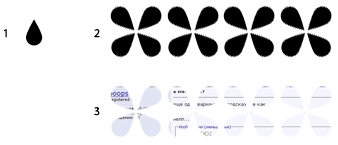

Ответ: а этот фокус?
Вариантов это сделать - много. Например Clipping mask в иллюстраторе.
    39.2 КБ · Просм.: 906
А если в фотошопе, то по векторной маске.
Про маски все написано в справке.
