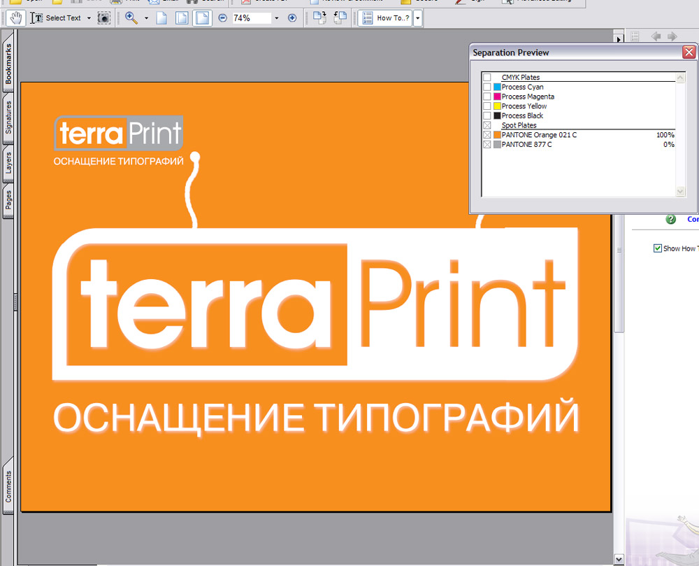

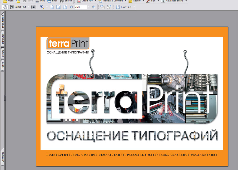

Есть два принтскрина, на первом галочка overprint preview отключена, на втором включена, а что же будет после печати? Фон — пантон, картинка — psd с прозрачным фоном, все сверстано в индизе, далее ps, далее дистиллер — pdf.

Ответ: A чтоже будет после печати?
сами же ответили. Если выключить, то первый вариант, если включить, то немного иначе выглядящий второй вариант.

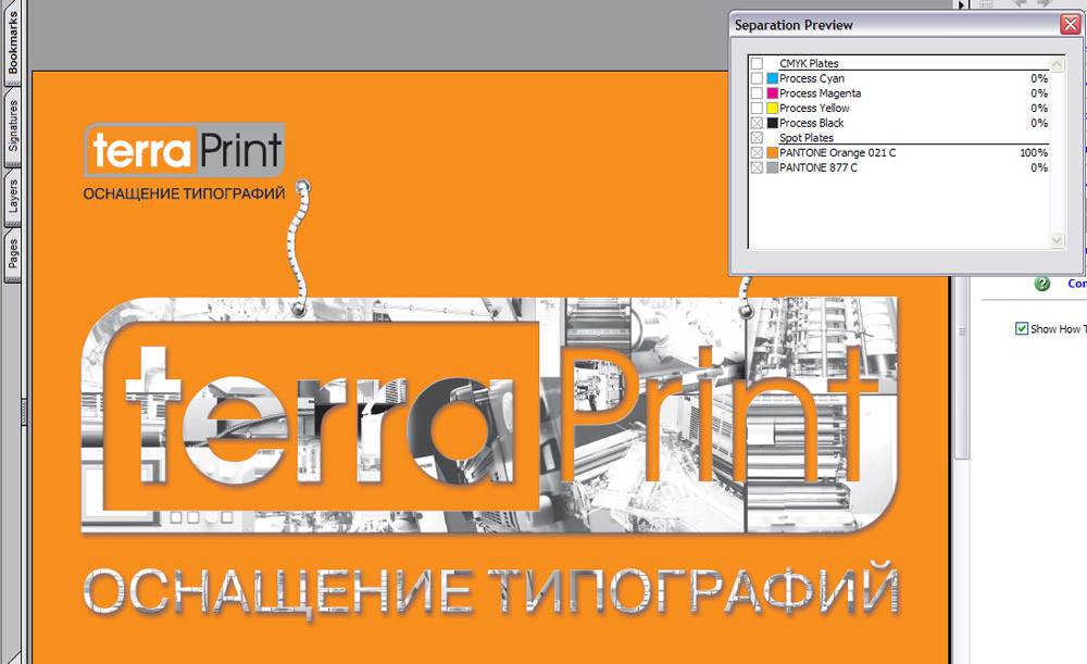

ок, как сделать так, чтобы не появлялся белый фон, вместо прозрачности, а было все оранжевым пантоном, как и должно быть: на оранжевом пантоне коллаж с прозрачностью, т.е. почему при дистиле pdf появляется белый фон вместо прозрачности и как это влияет на печать (я имею ввиду типографию)?

overprint отключен, flatten transparensy - high, а белая плашка - там где прозрачность все равно появляется, причем делал и с обтравочным контуром (сведенный тиф) и прозрачный psd, все равно - белый фон, может это из-за пантона?

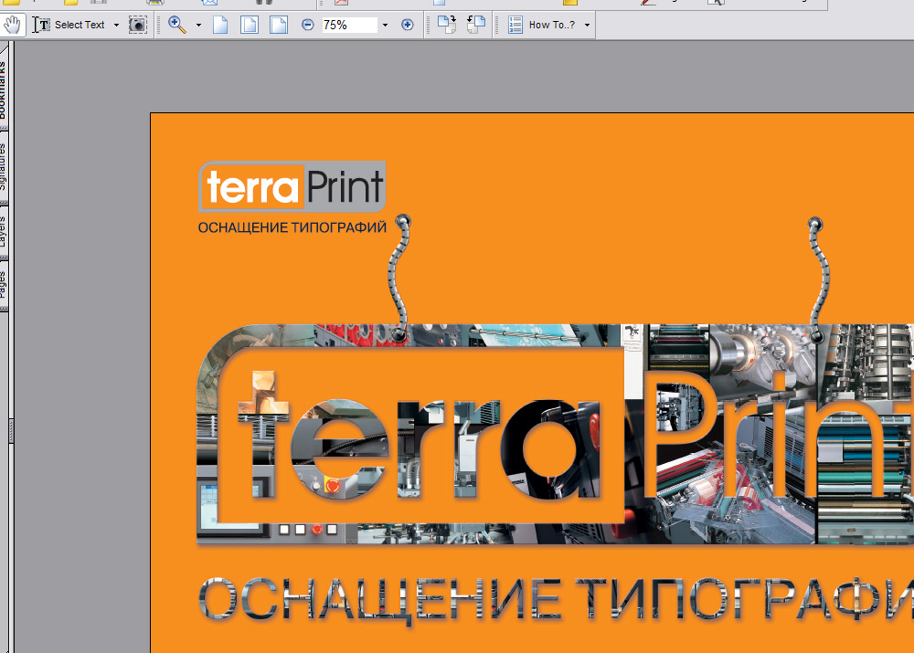

oooo!, точно, когда фон - триада, то там где прозрачность видно фон, там где фон покрашен в spot (пантон) - прозрачность рисунка над этим фоном становится белой. А если включить overprint preview отдестилинного pdf с пантоном, белый цвет исчезает и видно фон.
Вот такие пироги :(((((

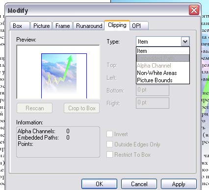

Пантон ни причём. Если файл ТИФ- с обтавочным контуром, попробуйте выгнать ПДФ из Кварка с включенным Embad Path. Мне помогало…
ЗЫ: в Инди не спец... ':('

мне нужен pdf в котором фон - оранжевый пантон (orange 021 c), а на нем картинка с тенью. Если делать в индизе, туда вставлять прозрачный psd, а под него класть плашку с пантоном, то в результате печати в ps и дистиля в pdf получается вместо прозрачности белый цвет, а если я включаю галочку overprint preview, белый цвет исчезает и я вижу фон (картинки в самом первом посте) как и должно быть. ВОПРОС: А ЧТО ЖЕ БУДЕТ ПОСЛЕ ПЕЧАТИ В ТИПОГРАФИИ, НЕ ВЫСКОЧИТ ЛИ У МЕНЯ ЭТОТ БЕЛЫЙ ФОН?

под картинкой пантон с вывороткой, меня интересует останется ли эта белая хрень или нет, и почему она появляется вместо прозрачности psd-ка?
А когда я ставлю в акробате separations или overprint preview эта белая хрень исчезает.
