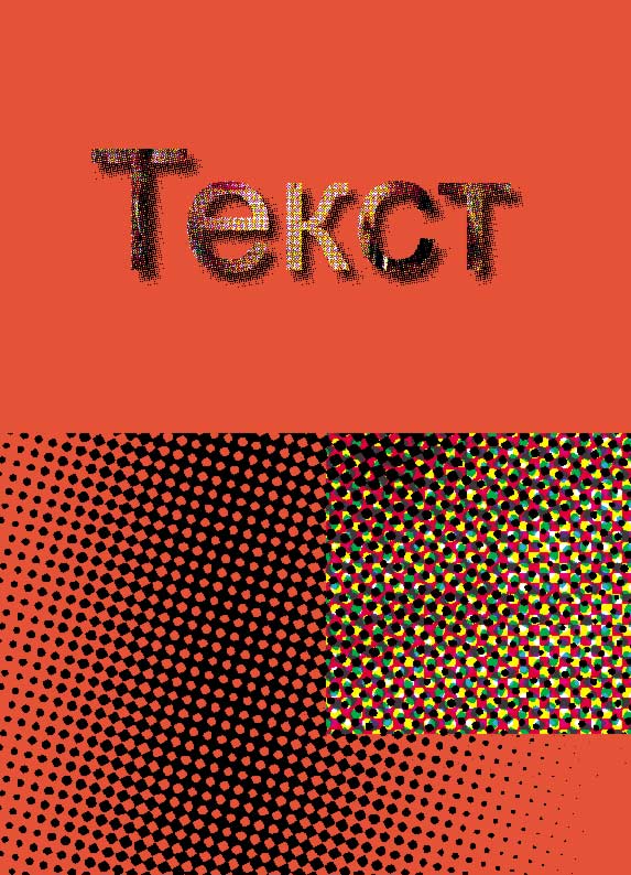

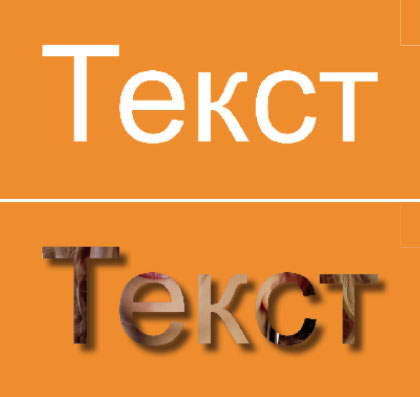

Мне нужен pdf в котором фон - оранжевый пантон (orange 021 c), а на нем картинка с тенью. Если делать в индизе, туда вставлять прозрачный psd, а под него класть плашку с пантоном, то в результате печати в ps и дистиля в pdf получается вместо прозрачности белый цвет, а если я включаю галочку overprint preview, белый цвет исчезает и я вижу фон как и должно быть.
Так что же будет после печати в типографии, не вылезет ли этот белый цвет?

Оверпринт белого - великая традиция... :)

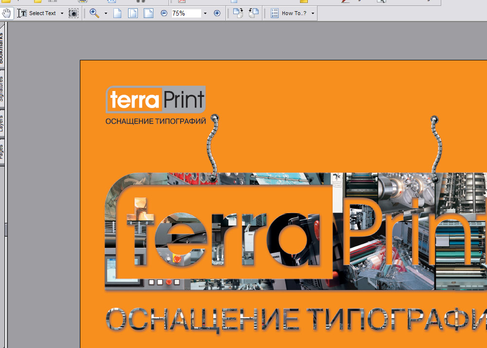

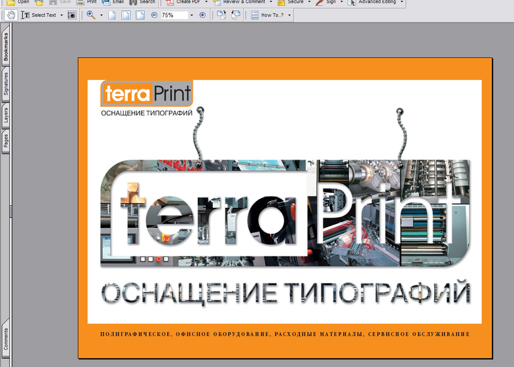

Ответ: A что же ббудет после печати офсетом в типографии???
На Рипе все нормально получается.
