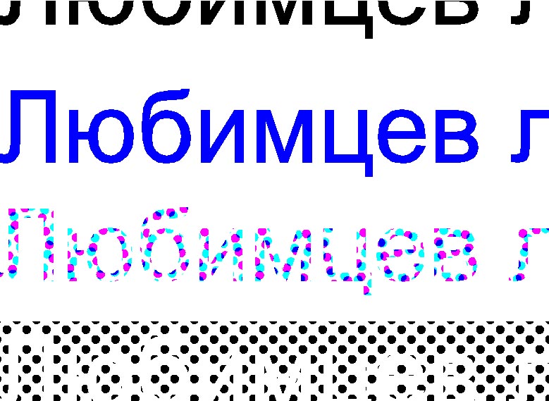

Хорошо, попробую на примерах. Ниже приведен мелкий векторный текст, закрашенный разными цветами, сверху вниз: 100K, 100C100M, 40C40M, выворотка на 40K
Чтобы модераторы не обвинили меня в личном оскорблении, скажу что в полном варианте, надпись звучала "Любимцев любит вас!", а вовсе не то, что вы подумали. :)
Видно, что за счет того, что полутона имитируются растровой ячейкой, буквы, покрашенные полутоновым цветом выглядят нечетко и имеют рваные края, что сильнее заметно на более низких линиатурах (сверху - 175 lpi, снизу - 133 lpi)

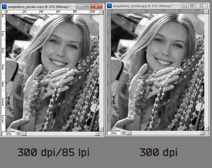

ох, любите Вы, факты подтасовывать, аки дядька, с к картинки ниже :)
Картинка: 300×215 mm, 72 dpi, 50 lpi (из Bitmap, обратно преобразована в RGB, что бы на экран выложить)
