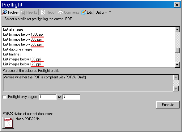

Еще один. Хоть, кто-нибудь мне в ФШ покажите dpi. Нет там такого и быть не может. В ФШ измеряют картинки не точками а пикселями - ppi. В конце-концов, давайте пользоваться терминами.

Правильно! Для особо одарённых:)

Вот и что от этого изменилось? Ну назвал я тут пиксель точкой... Суть вопроса из-за этого не изменилась.

Если задумаетесь над разницей терминов (их не зря придумывали), то поймете, что очень даже меняется суть вопроса.

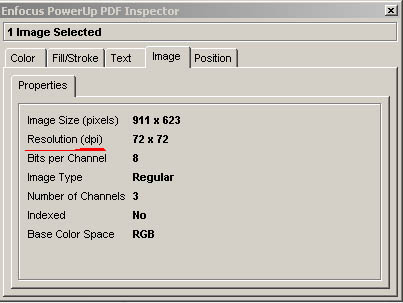

А теперь по теме:
В аттаче скрины из Корэла и из надстройки акробата. и там и там разрешение изображения DPI.
Путаница с терминами идёт кстати говоря ОТ МАРГУЛИСА!!!.. это он в своей книжке сказал, что "СУЩЕСТВУЕТ ПУТАНИЦА"... и все сразу же стали путаться...

КСТАТИ:
Адоб сам путается с DPI и PPI.
В Шопе и иллюстраторе: PPI а в Акробате в информации об изображении DPI. (image information).
Кварк и корел, тоже пользуются термином DPI (скрин из корела в моём предыдущем посте).

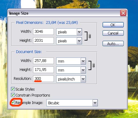

по теме:
При таком раскладе (см.скрин) размер картинки не изменится, только разрешение.
Сели снять галку внизу – то размер при замене 72 на 300 как раз увеличится..

ясн, спс)

То, что корел давно наплевал на термины - это факт. Это не означает, что так же должны на них наплевать и мы.
По поводу Акробата - не увидел в вашем скрине акробатовского термина. Если мне память не изменяет, питстоп - сторонняя программка ;)

Так вы отключите интерполяцию в диалоге Image Size. Тогда картинка и уменьшится - в метрических размерах. А в пиксельных останется как есть.
Кстати, при увеличении разрешения с 72 до 300 ппи - размер картинки увеличивается (или уменьшается если отключили интерполяцию) не в 4+ раза, а в 16* раз.
