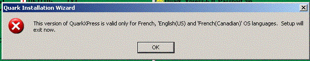

Скачал вот тут себе 6 Кварк-Паспорт, а он говорит, мол, так и так - не буду у тебя устанавливаться, потому что у тебя не английская ОСь. Если кто то уже сталкивался с этой проблемой и успешно решил ее - подскажите как ее заставить инсталироваться, несмотря на русскую винду. Буду премного благодарен.

metr Дык, в том то и дело, что раскладка у меня по умолчанию англицкая. Только кварк просит не раскладку, а ОСЬ (см. аттач)
Может кто-нить качал из сети рабочую версию Кварка - поделитесь ссылочкой, плз.

Писал он точно так же и тогда... Попробуй поиграться с локалью, что ли, может там собака порылась. Ну или Пасспорт поставить.

metr
ничегошеньки не помогает :confused:

А в Regional and Language Options в Control Panel пробовал менять Location, Standards and formats и др?
Бесполезно. Не поможет, если система изначально локализована, а не MUI поставлен. Хоть Китай поставь, ей пофиг будет.

Прверил, благо попалась машина с русской XP. Quark 6.1 даже с русским языком по умолчанию ставится и запускается, так что похоже, дистрибутив кривоват.
