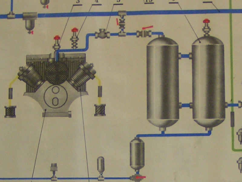

как можно нарисовать такое в кореле??? или как такое вообще сделать, чтобы файл открывался корелом??

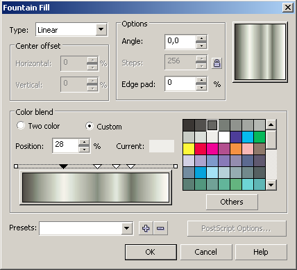

Вы сами-то хоть пробовали?
Для Fountain Fill (это градиент) см. аттач, остальное сами пробуйте, клавиша F1 поможет.
Бленд - это Blend. Тоже можете использовать.

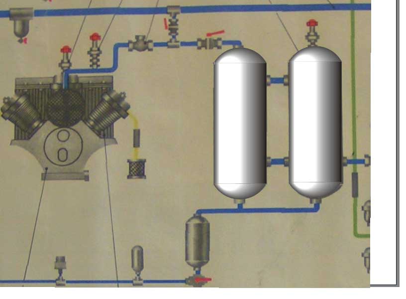

Ответ: 3-D рисунок
Гдето так - цилиндр залит градиентом. Полусферы - бленд между большой черной и маленкой белой. Количество шагов порядка 100.
Вставляешь свою картинку как подложку и рисуешь поверху.
