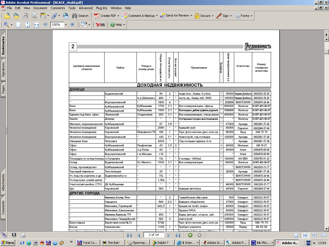

на верстку 40 полос А4, выделяется всего 1 ночь

barakuda сказал(а):
Публикация состоит из одного текстового фрейма, в котором куча таблиц,
Судя по представленной картинке, таблицы у Вас однотипные по всей газете. Ну или будет их, скажем, вариантов 7-10. Из номера в номер таблицы будут повторяться. Тут не проблема деления 40 полос на двоих. Тут прямая дорога в smart styles. Один раз настроили - и верстаете не за ночь, а за 2 часа.
Ответ: 2 верстальщика = 1-на публикация
Прямая дорога в скрипт, ибо столь типизированные вещи легко и быстро автоматизируются именно ими. Причем еще до помещения в публикацию.
