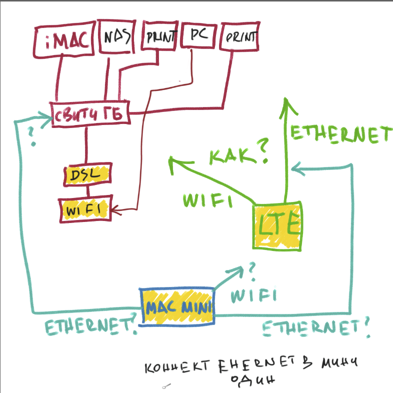

Дано:
небольшая сеть SOHO, три компьютера и всякие девайсы в сети как через свитч, так и WiFi.
Все это подключено в интернет через модем DSL и дальше через рутер WiFi и свитч.
Сегодня получил модем/рутер LTE, в котором есть свитч (100) и свой WiFi. Как это все совместить, чтобы, например один из компьютеров был подключен к LTE и в сеть общую одновременно. Если я подключаю один комп к LTE через WiFi, то он не видит сети чрез ethernet. Если я подключаю новый рутер к свитчу через ethernet, то есть сеть, но интернет раздается только через DSL.
То есть в идеале мне нужно так:
– все, кроме одного компа было подключено к старой действующей системе через ethernet, а один комп (мак мини) и к LTE(через тот же свитч, что лучше, или WiFi, что хуже, но приемлемо) и к старой сети (NAS, другие компьютеры, принтеры и так далее).
Не уверен, что так можно вообще сделать, но если можно, просьба объяснить как для полному чайнику. Я в сетях на очень начальном уровне. Может, не полный чайник, но близко…
Сделал схемку для упрощения понимания ситуации :)

Куда включён LTE? т. е. зачем к нему подключаться?
Если мост LTE–WiFi основной сети, то LTE программируется как точка доступа к WiFi.
Ну и Ethernet через него как точка доступа доступно.
В другом случае:
Доступ миника по Ethernet к основной сети и получение адреса WiFi подсети LTE, и дальше… У меня мысдь не идёт.
Куда подключён LTE?..
LTE – это быстрый доступ к интернету (мобильный), теоретически 100/100, у меня пока 20/4 (будут менять антенну). Через DSL я имею 5/1.
LTE не подключен никуда пока, только к интернету. Миник я уже подключил и к нему ик интернету через WiFi, а через Ethernet – к остальной сети. Надо было перетащить в системных установках WiFi на самый верх, и миник теперь берет и одно и другое. То есть цель А достигнута.
Теперь хорошо бы понять, могут ли два модема быть подключены к одному рутеру с возможностью выбора модема для каждого компьютера.
Конечно могут, но для этого нужен роутер с двумя wan-портами.

Понятно, спасибо, буду пробовать. На рутере Асус вроде два Wan порта, почитаю завтра документацию.
Если LTE будет работать стабильно, то от DSL откажусь со временем, у меня договор осенью заканчивается.
а какой асус?
Asus DSL N12U 300M

Я боюсь, что маршрутизацию придётся ручками настраивать.
И как бы не пришлось ставить альтернативную прошивку.
т.е. я не уверен, что из интерфейса такая маршрутизация доступна...
На OpenWrt, ddwrt, прошивке от Олега сделать точно можно, но не просто, рассматривая маршрутизатор как Linux компьютер.

Это DSL-роутер у которого роль WAN-порта исполняет DSL-модем и это несколько не то, что я имел в виду. В любом случае задача решаема. Дмитрий, если будут проблемы, напишите мне в личку, я расскажу как лучше поступить (без использования фраз «настройка маршрутизации», «кастомные прошивки» и прочей ереси от гиков) :).
Реакции: Dmitrij M
Рапортую. С помощью и под руководством Станислава удалось построить сеть, как хотелось.
Вкратце – рутер LTE переведен в статус модема практически и через ethernet подключен к Асусу как дополнительный gateway. И часть устройств через ethernet же выходят с него в интернет.
Всем спасибо за участие в дискуссии.
