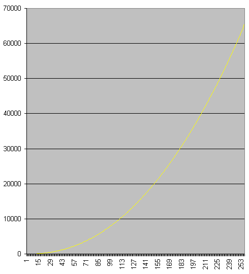

Без описания условий наблюдения (какой монитор, как подключен) это все не совсем корректно. Да, для ЦАП можно так реализовать LUT чтобы не возникало градационных потерь. Вопрос сейчас несколько другой, у Алексея (и у многих других сейчас) стоит LCD монитор, подключенный по цифровому интерфейсу. Собственно, его можно сформулировать так: Не возникает ли градационных потерь в цифровом тракте при использовании 1) 8-битных LUT 2) 10-битных, но 8-битном интерфейсе. А если возникает, то не перенести ли все это непосредственно в монитор? С учетом того, что гамма 2,2 в нековском мониторе получается при загрузке вот такой вот кривулины в его LUT, то не логичнее ли перенести туда и все остальные корректировки?
Это я промеряю. Будем считать, что точность i1 не ниже чем у глаза.
basICColor в хелпе про себя пишет, что делать это умеет. Но не с моим монитором :).
Проблема с NEC-ами в том, что
1) софт загрузки LUT требует монотонности и фиксированных значений на краях (65535 и 0)
2) реальная LUT в моем случае отличается т.к. цветовая температура не идеальна. Можно, конечно, на белую точку наплевать, калибровать для Native, но не очень хочется.
Поэтому какие-то коррекции в карте остаются. И проблема потери градаций (в теории) тоже.
