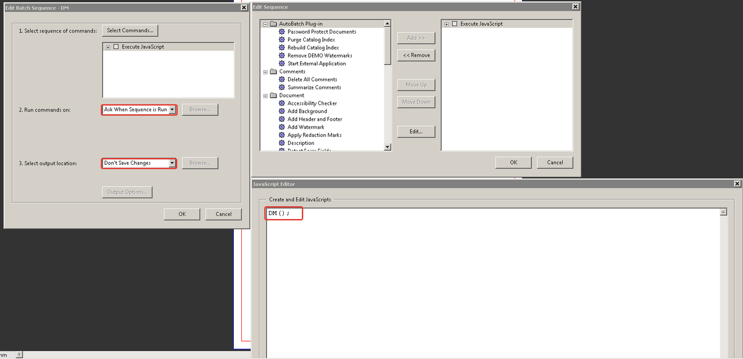

Наличие текстового поля 1 обязательно (по нему идет проверка), остальные можно называть как угодно, главное соответствие между названием поля и колонкой в текстовом файле данных. Разделитель между колонками данных - табуляция (в общем-то все как в ID).
Файл с номерами (текстом) в UTF-8 (иначе возможны проблемы с кириллицей).
Имя текстового файла должно совпадать с именем шаблона и лежать они должны в одной папке.
Если номеров много, запускать лучше через Batch, отработает в 2 раза быстрее.
Файл шаблона не должен быть открыт, его выбрать после запуска батча, сохранит в ту же папку с добавлением "_work" к имени, это прописано в скрипте, можно поменять/допилить :)
