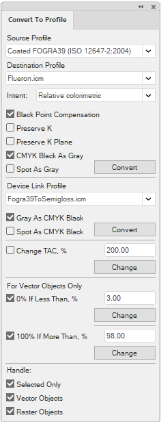

Прикрутил к Иллюстратору LITTLE CMS, т.к. его родная не поддерживает DeviceLink.
Искать в RU версии Окно->Конвертировать В Профиль.
В EN версии Window->Convert To Profile.
Профили берутся из системной папки.
Небольшая инфа по "крыжикам" сверху вниз.
Сохранить К - пытается сохранить чистый черный.
Сохранить Линейность К - у автора Lcms звучит как "Preserve K Plane", при конвертации сохраняет черный в тех цветах, где он был изначально, даже если выходной профиль CMY. Работает достаточно медленно.
При конвертации между профилями, из исходных профилей создаются профили для градаций серого. Как сделать серый из связующего профиля не знаю.
Черный Как Серый - CMYK цвета без цветной составляющей конвертируются как градации серого (только для векторных объектов).
Смесевой Как Серый - градации смесевых красок конвертируются как градации серого.
Серый Как Черный – градации серого конвертируются как чистый черный СМУК, подходит далеко не для всех профилей.
Смесевой Как Черный - градация смесевых красок конвертируются как чистый черный СМУК, подходит далеко не для всех профилей.
Макс. Сумма Красок, % - TAC/TIL, если установлен выключатель срабатывает при всех конвертациях.
0 Если Меньше Чем, % - удаляет краску если оттенок меньше уставки. Если установлен выключатель срабатывает при всех конвертациях.
100 Если Больше Чем, % - дополняет краску до 100 если оттенок меньше уставки. Если установлен выключатель срабатывает при всех конвертациях.
Нижние три выключателя взаимодополняющие.
Глобальные свотчи обрабатываются как смесевые краски, т.е. свотч не конвертируется, а конвертируется градация цвета.
