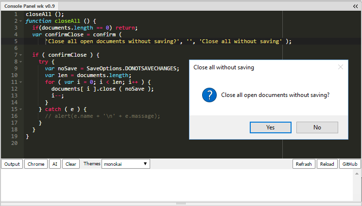

Простой редактор и консоль для запуска JavaScript кода в Illustrator (Photoshop и InDesign) на основе ACE code editor.
Он очень удобен, когда надо быстро запустить/протестировать небольшой javascript код в Illustrator (Photoshop, InDesign).
Является дополнением к полноценному редактору кода и отладчику (ESTK), которые потребуются в более сложных случаях.

- набирайте код в редакторе
- запускайте кнопкой или шоткатом:
- AI (Alt+Enter) – в среде Illustrator
- Chrome (Ctrl + Enter) – во встроенном Chrome
- результат запуска – в нижней части консоли
Дополнительные элементы:
- Output - свернуть вывод
- Clear - oчистить ввод
- Refrash - очистить все поля
- Reload - перезагрузка панели; нужно только для отладки
- Themes - выбирайте тему оформления
