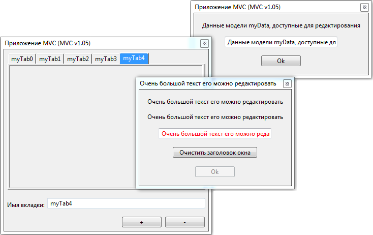

Примеры использования содержаться в файлах:
SnpMVC_Simple.jsx
SnpMVC_SimpleControllers.jsx
SnpMVC_SimpleApplication.jsx

... подробности в коде. Таким образом контролёр всегда содержит ссылки на связанные с ним модели и представления. Единственная особенность использования заключается в том, что архитектура использования контролёров рассчитана на архитектуру "одна модель ко многим представлениям" — один контролёр – одно представление.
Несколько контролёров можно привязывать к одной и той же модели (в том числе к одному и тому же свойству одной и той же модели) но к разным представлениям. Бессмысленно привязывать множество моделей к одному представлению - в этом случае всегда будет работать только последнее привязанное. Для связывания в обратном порядке "одно представление - много моделей" добавлен интерфейс rebind() для моделей, который позволяет неограниченно и произвольно переподключать представление между различными моделями. Причём такое переподключение совершенно не влияет на работу связки подключаемой модели со своим 'родным' представлением (или несколькими) в рамках ранее определённого для неё контролёра(ов), а работает параллельно с ними.
Таким образом совместное использование контролёров и интерфейса представлений rebind() позволяет реализовать архитектуру "многие - ко многим" между моделями и представлениями.
Подробности в коде (см. пример SnpMVC_SimpleApplication.jsx).
