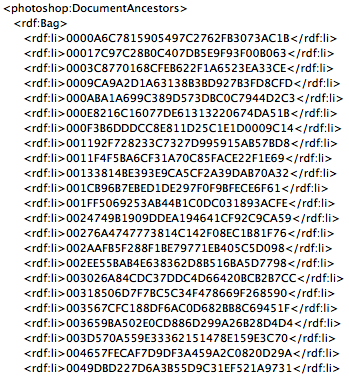

DocumentAncestors - система "цифровых отпечатков" встраиваемых в метаданные изображений некоторыми продуктами Adobe (в частности Фотошопом). Изначально задумывалась как некий аналог копирайта - каждый создаваемый документ имеет свой уникальный код, любой объект в этом документе наследует его. При переносе объектов из документа в документ цифровые отпечатки источника и получателя объединяются, что в определенных условиях позволяет отследить историю создания документов и сопоставить их по принципу "родитель - наследник". В большинстве случаев эти метки не доставляют проблем, однако при определенных рабочих процессах (бесконечное перетаскивание объектов из файла в файл с последующим сохранением) количество меток растет лавинообразно, иногда достигая сотен тысяч строк, что не только доставляет неудобства для пользователя, но и вызывает различные глюки в программах для обработки изображений.
