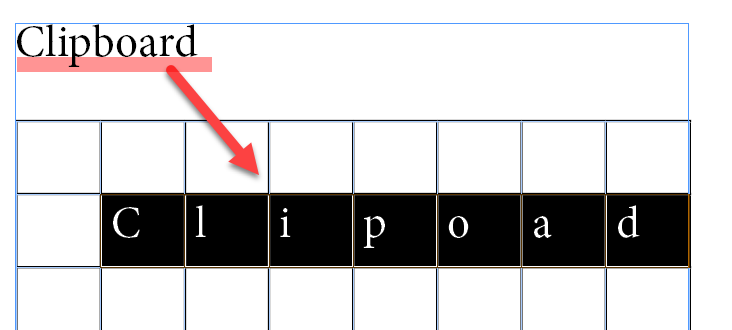

Подскажите, пожалуйста, как вставить текст из буфера в выделенные ячейки таблицы побуквенно? Где-то на ресурсах сайта попадалось готовое решение...
17 344
7 880
И чтобы букву одну съедало, если не входит всё, да?)))
7 372
6 357
там не одну букву съело
Но я предполагаю, что это как раз то, с чем и борется ТС.

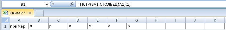

Если делать только руками.
В исходном тексте разбить символы табулятором
