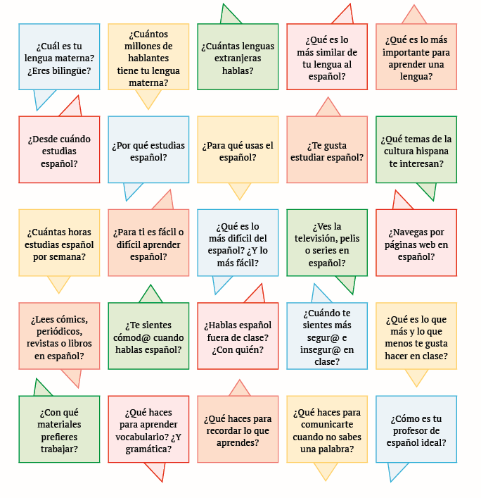

можно без таблицы отдельные фреймы нарисовать нужной формы, связать и заливать текст, перекрашивать object style
нарисовать можно прямо в InDesign
направлением стрелочек
Там 6 направлений, из них 2 нарисовать, остальные зеркально перевернуть

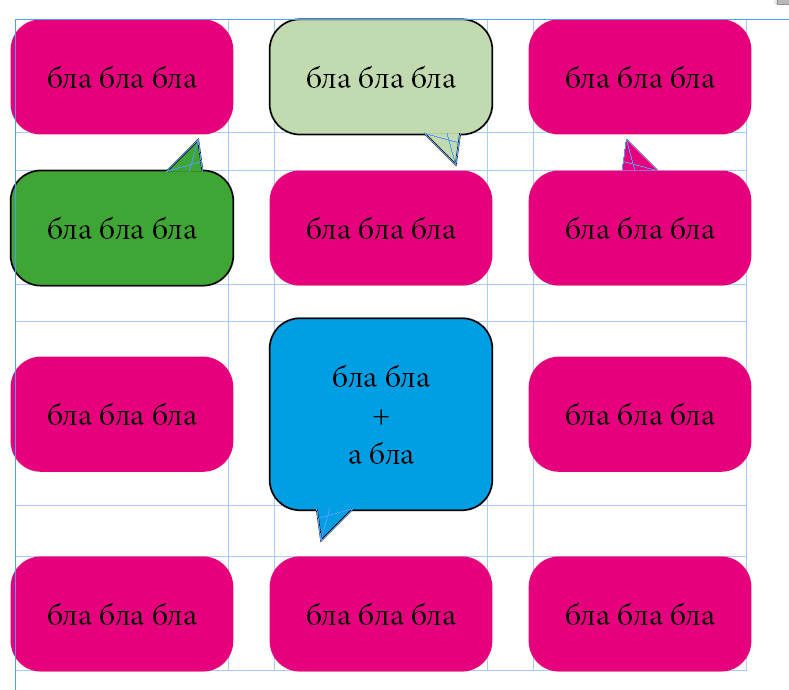

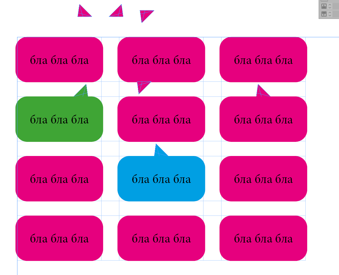

Можно вот так попробовать. Понарисовать разных треугольничков и вставлять их в строку таблицы. А содержимое ячейки - с закругленным затенением.

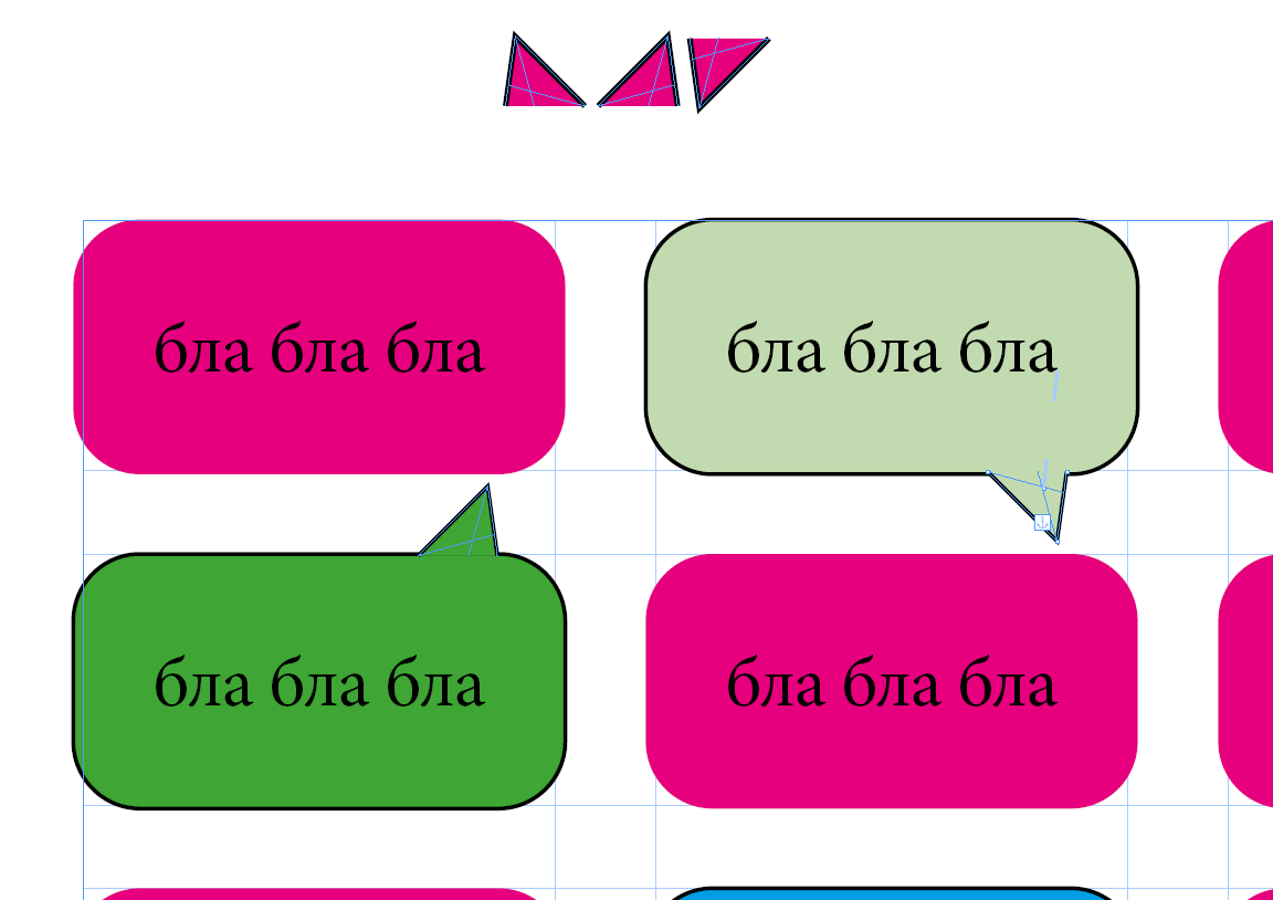

там же обводка еще, будет так
lmn1
536
222
Можно еще так попробовать, чтобы обводку сохранить. У треугольника стереть одну из сторон, получится, что обводка есть только у двух сторон. Ну и привязать его к тексту в ячейке. Только подгонять треугольник к ячейке довольно муторно.
