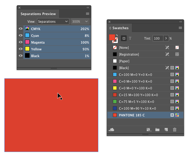

А в alternate color у него точно не нули/255?

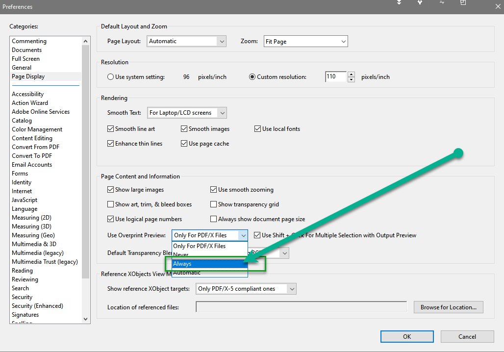

Или тут не стоит вопрос в том, что "пантон" пропал? Пантон есть, но хочется его видеть сразу при открытии файла? Тогда это к настройкам акробата. CTRL+D и вот так -
Реакции: zelo

@George, да там либо палитру обновили, а просмотрщик не умеет лаб отображать, либо шаловливые ручки ползунки подвигали.
Ставлю на первое.

О как. Я и предположить такое не мог, видимо смутила лычка
