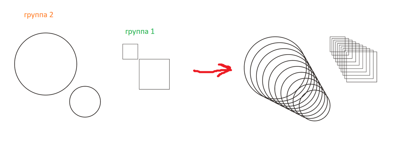

Доброго дня! Искал скрипт для встроенного в adobe иллюстратор инструмента "blend tool":
Для применения "blend tool" на сразу несколько отдельных групп объектов, точнее чтобы "blend tool" применялся только внутри этих отдельных групп объектов за одно нажатие скрипта (для экономии времени).
Предварительно создавал несколько тем об этом на официальном форуме adobe и нескольких других иностранных форумах, посвященных скриптам для Иллюстратора. Увы, большинство отвечает невозможностью создания скриптов под инструмент "blend tool" или дает неточный, расплывчатый ответ.
Если действительно невозможно создавать скрипты под инструмент "blend tool", то может быть можно с помощью вспомогательного скрипта сделать экшн (сценарий), который будет выполнять необходимую задачу:

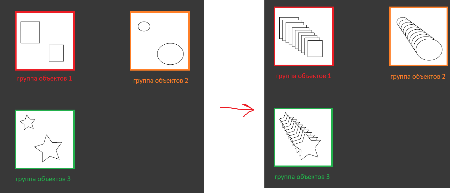

Например, если каждую группу объектов поместить на отдельный артборд, то возможно ли сделать скрипт, который будет выделять все объекты только в одном артборде, а затем переключаться на соседний артборд и делать тоже самое.
То есть чтобы данный скрипт выделял объекты только в одном артборде, затем можно было к этим объектам применить "blend tool", и при повторном нажатии скрипта он переключался на соседний артборд и выделял объекты уже там.
Тем самым создать экшн (сценарий), где через одной действие будут чередоваться скрипт и применение "blend tool":
Заранее благодарю за ответы! Надеюсь это вообще возможно реализовать

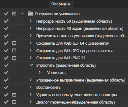

"....Тем самым создать экшн (сценарий), где через одной действие будут чередоваться скрипт и применение "blend tool"."
Экшн я имел ввиду раздел операции, извиняюсь за небольшую неточность
Конечно если невозможно сделать немного проще и удобнее, то для меня это будет вполне устраивающий вариант.

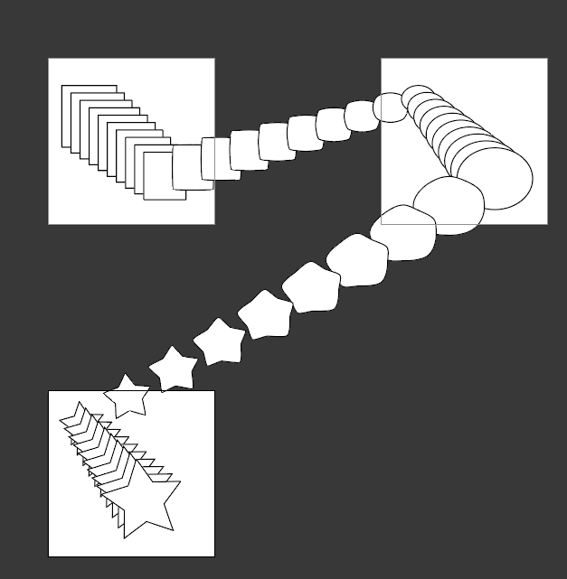

Я хотел найти решение, при котором я не будут выделять вручную каждую группу объектов и применять к ним "blend tool" , а просто нажму одну кнопку и к каждой отдельно группе объектов применится "blend tool".
Сейчас, если выделю все группы объектов и применю к ним "blend tool", то получится вот так:
