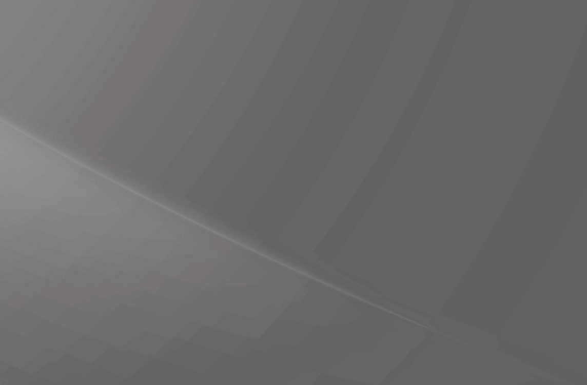

Вставлял и Ai, и Eps, и растеризовал прямо в Иллюстраторе и вставлял в фотошоп - всегда полоски. Поканально довольно заметные.

что это изначально было?

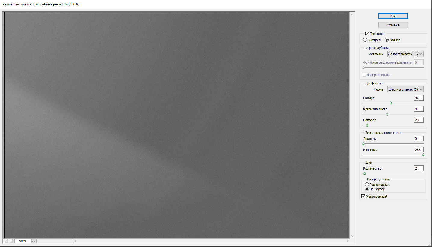

Вот, с даже такими мощными параметрами, все равно чутка заметно остается
(сильнее — уже просто теряется смысл)

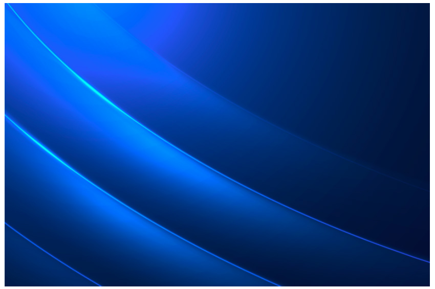

Скриншот общей картинки - прикладываю. Вырисовывать это в фотощопе удовольствие еще то, ну и размывать тоже смысла нет.
Может не ясно выразился в вопросе, но имел в виду то, что может быть в свежих версиях Иллюстратора появились какие-то опции, или что-то еще, чтобы градиенты при растеризации не шли такими полосками явными. Естественно, если бы мне нужен был простейший градиент, на каком-нибудь прямоугольнике - то все бы делал в фотошопе и вопросов бы такиз не возникало.
вот и мне показалось, что сначала был только фрагмент (72 dpi кстати).

А на сейчас приложенной, что не так? Я никаких проблем не вижу...
Если под микроскопом разглядывать, то ступеньки будут в любом случае.
+ надо учитывать, что на печать офсетная розетка появится

Ключевое слово скриншот. В первом слечае было увеличение в одном канале, во втором на на небольшом масштабе -;поэтому и не видно ничего особо. В мадженте полосы на мониторе видны. Но возможно, на печати и не будет так заметно.
