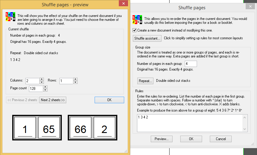

Есть PDF формата А4 на 300 листов. Хочу сделать книгу формата А5 под термосклейку. Хотелось бы сделать спуск полос на А3 таким образом чтобы напечатанные листы разрезать 2 раза, сложить последовательно 4 стопки и отправить получившуюся стопку с нужной последовательностью страниц на склейку. Т.е. на лице листа А3 нужно напечатать типа 1, 76, 151, 226, а на обороте соответственно 77, 2, 227, 152. Возможно ли такое в QI?

Там возможна абсолютно любая последовательность если ее прописать ручками. Но для стандартных вариантов наверное есть заготовки.

- это в Сигне скорее всего можно сделать. В QI тоже можно, но всю эту последовательность руками надо прописывать. Когда надо было выполнить похожую задачу делал сначала create booklet, затем shuffle с нажатой второй «точкой»(Saddle Stiched) - 1 4 2 3, ну и потом n-up

Креат буклет лишний.
Режим дабл кат. 4 страницы. 1 3 5 7; 2 4 6 8. Последовательность можно чуть поменять, в зависимости от переворота листа.
