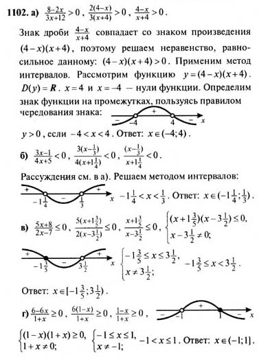

Попробуйте таким образом поверстать, к примеру, решебник по алгебре для 9-го класса. Там в абзаце может быть одна пустая строка, а тир других - с формулами разной высоты. Не зря же он называется "интерлиньяж", а не, как-нибудь "интерабзацньяж" 'sory'.

Вот Вам пример решебника по математике. Взгляните не первую строку и представьте, что интерлиньяж абзаца будет таким, как у дроби в первой строке. Конечно, можно поднимать базовые линии и т.д., но представьте, что в этом абзаце встретится еще одна дробь другой высоты, а потом представьте, что таких абзацев пять тысяч.
Как вам перспективка такое поверстать в кварке или в PagePlus? 'thank'

Не вижу тут ничего страшного. Интерлиньяж надо подбирать так, чтобы "одноэтажные" дроби вписывались в текст. Более крупные дроби и графики размещать отдельными строками вне текста. Посмотрите старые "дореволюционные" математические научные книги и учебники. Там все строго, никаких рисунков посреди абзаца и "прыгающего" интерлиньяжа. Говорю же - компьютерная верстка развратила верстальщиков ;)
Кварк управится и даже не будет порнографии как в строчке "чередования знака", и зачем там явный новый абзац?
А разве не поможет вставка формулы как инлайн-объекта? Вставляем в строку объект (у меня в X6 по-умолчанию вставляется как якорь), выделяем этот объект, в правом нижнем углу объекта появляется вспомогательный значок (привет CorelDraw X6!), нажимаем, выбираем инлайн. Теперь можно регулировать позицию и размеры.

Пример ТС привел не самый удачный, но в целом он прав. Сплошь и рядом встречаются научно-технические тексты с формулами внутри многострочных абзацев. И разбивать абзацы во многих случаях нельзя.

Не буду утверждать, но мне кажется, я бы легко повторил эту страничку с формулами в PagePlus, без всякого разбиения абзацев.
