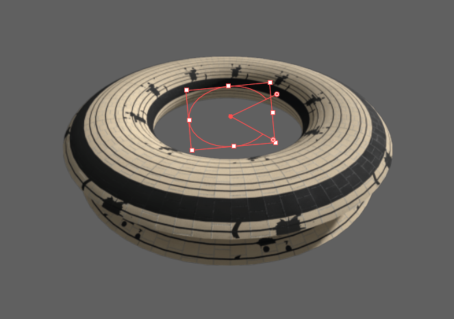

Ну не знаю чего там reddit а у меня на встройке интеловской этот бублик вертелся ощутимо медленней чем на GTX 1660S. Впрочем все равно притормаживал но хотя бы превью отрисовывал в реальном времени. Подозреваю что на 580 будет еще медленней.
8 840
i5 12600 32gb GTX 1660Super 6 gb (2048 px) На встройке пауза раза в три длиннее.

Ну пес его знает но на бублике raytracing включен. Надо с отключенным попробовать.
