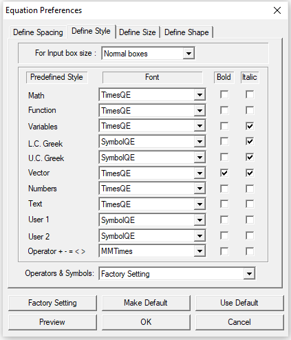

Набираю формулу в MathMagic вот с такими настройками:

А если вместо TimesQE и SymbolQE, поставить другие шрифты, например NewtonС и Symbol ?
И в качестве эксперимента попробуйте у греческих букв убрать наклонный шрифт - просто например у Symbol нет наклонного начертания...
