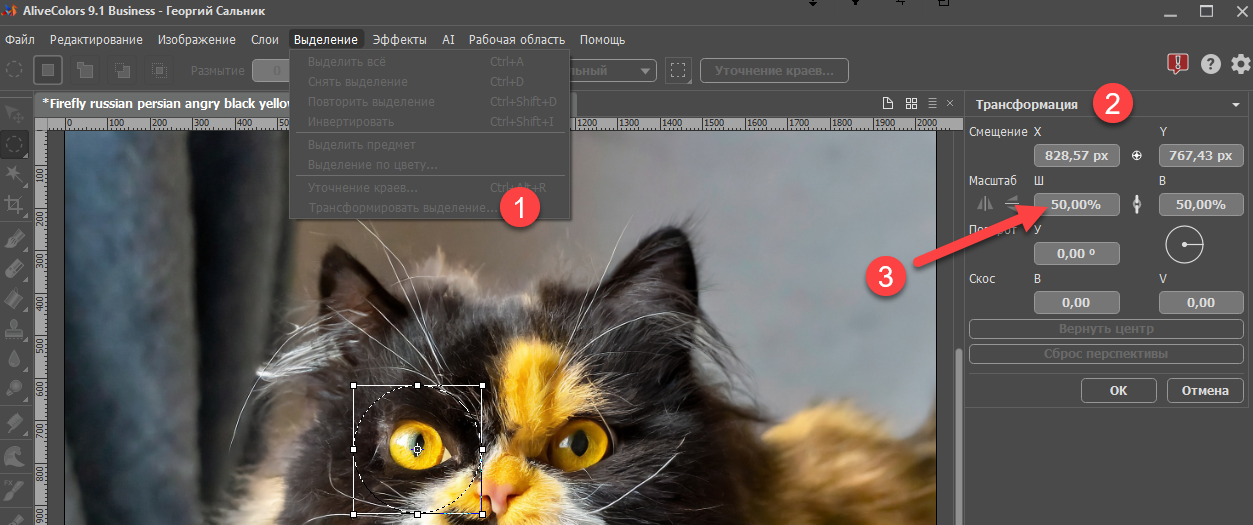

Не нашёл расширение/сжатие выделенной области. Есть такая функция?
17 334
это?
17 334
Ну, если так, то да - мой пост "костыль". Отдельно пп меню подобных нет.

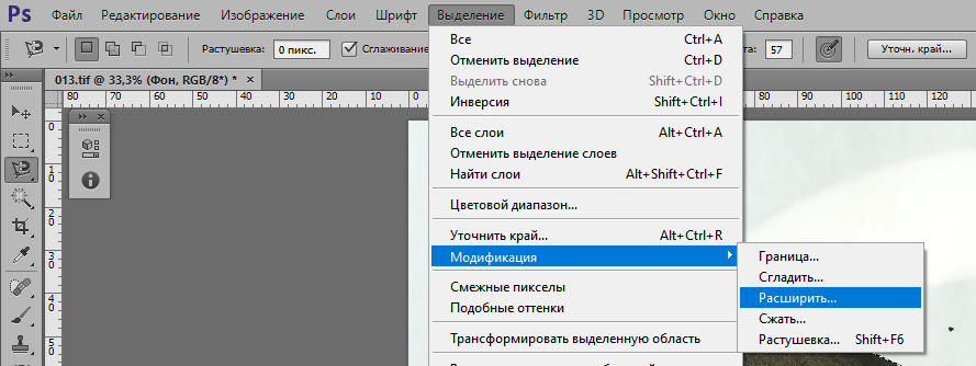

Это не костыль, выделение произвольной формы так не модифицировать, а обычно нужно именно обтравочный контур сложной формы.

Посмотрел в фотошопе что это. Ну да, ну да - на столько-то пикселей это же надо сидеть и считать по масштабу. Согласен. Костыль кривой))) Делать надо фичу.

Похоже, ты все таки не понял сути проблемы.
Обьясняю пошагово: выделяешь волшебной дубиной девушку на фоне моря, затем, чтобы убрать оставшиеся по краям артефакты сужаешь выделение на пару пикселей. Панель трансформации тебе тут ничем не поможет.
