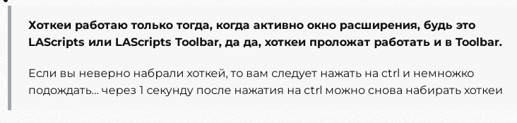

Правильнее все ж экшн в скрипт засунуть. А запускать по хоткею через специальное расширение.
1 910
843
Да чет не густо их... таких расширений, если не брать в расчет всякие извращения типа AHK :)
Или Ладыгинский экстеншн...
тоже как-то не сильно удобно...
