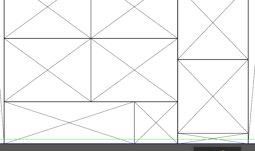

Всем привет.
Есть пдф, версия 1.4 после дистиллера. Растровая картинка побита на части. Возможно ли собрать эту картинку корректно PP? Или может существуют другие плагины для этого?

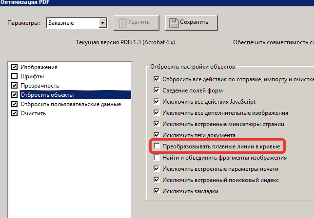

В самом Акробате вот этого недостаточно?
Да, иногда результат далёк от желаемого и это источник некоторого количества глюков. Но это самый простой вариант.
