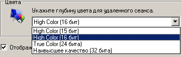

Да, впн, потом рдп.RDP лучший вариант по качеству. Все остальное будет хуже для работы по удаленке. Скорее всего Вам дали файлик с расширением .rdp, его вы и запускаете. Чтобы изменить параметры нужно щелкнуть ПКМ по нему и выбрать "изменить". Там Вы найдете все настройки.
Если Вам дали доступ через VPN или SSH то все ок, если нет, срочно казнить админов и искать новых, т.к. сам по себе протокол дырявый, пробросом портов открывать доступ крайне не рекомендуется.
Ну так измените в настройках соединениябез сглаживания и 256 цветов
