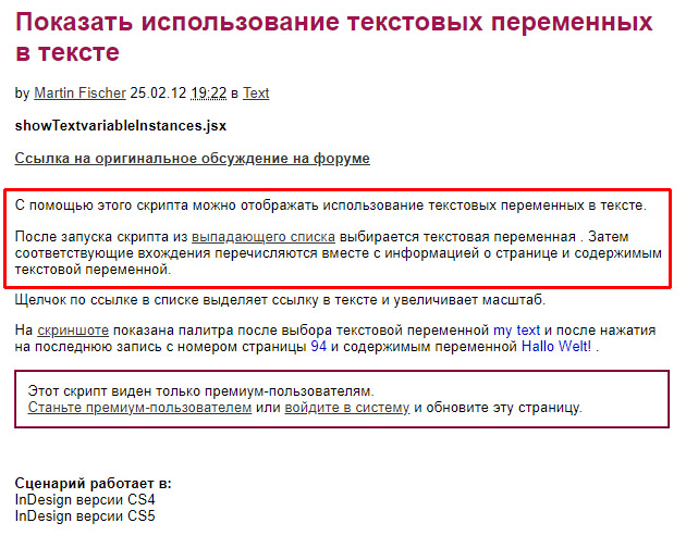

Увидел вот такой полезный скрипт, но он доступен только премиум-пользователям.
Кто-нибудь знает что-то подобное?
Да чтобы ещё работало не только в старых Индизайнах...

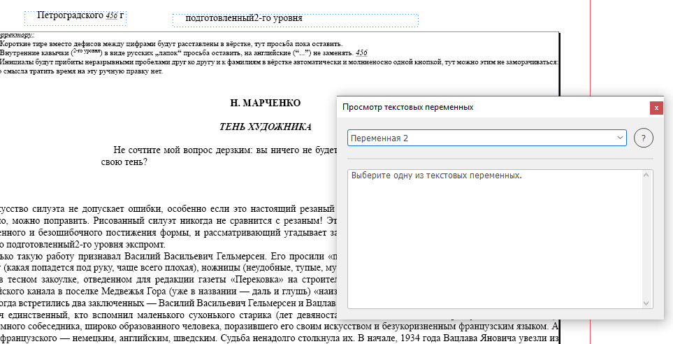

Вот что получилось. Просматриваются все страницы для выяснения, какие переменные используются, и запоминается номер страницы и текст каждой из них. Потом выводится список используемых переменных. После выбора любой отображается информация о её использовании: номер страницы и содержимое текстового фрейма этой переменной. Опцию перехода на конкретную страницу делать не стал, т.к. это диалоговое окно не модальное, можно отодвинуть его и с помощью стандартной команды Ctrl+J перейти на нужную страницу.
  • TextVariablesShow.zip
    3.1 КБ · Просм.: 114
Реакции: densen, LeonidB и Masia

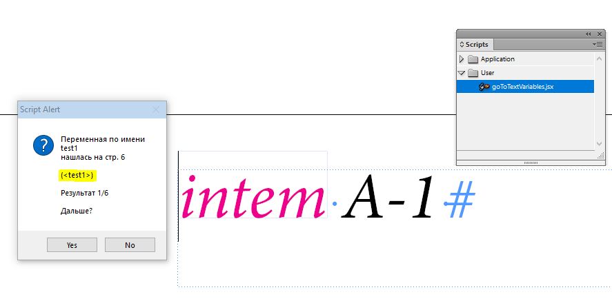

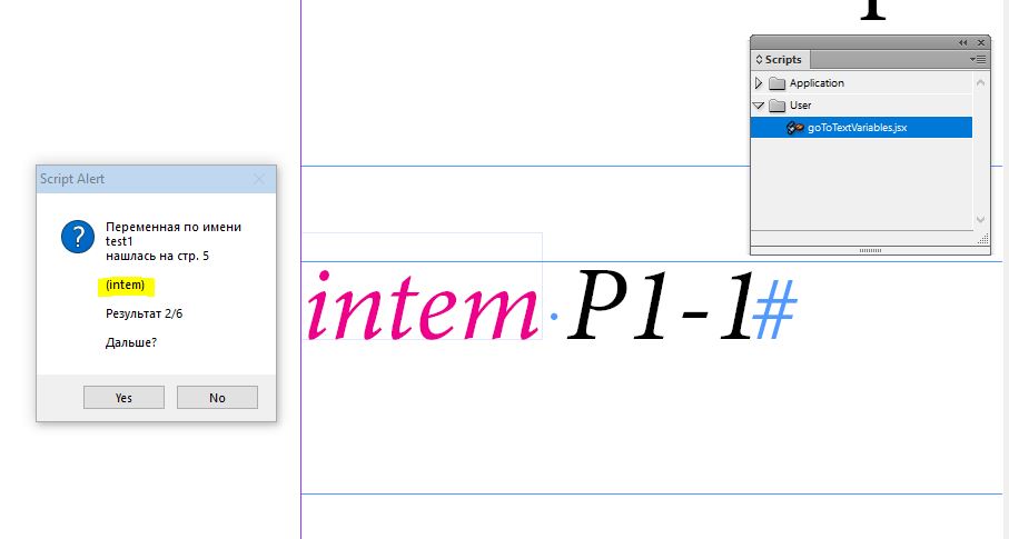

Попробую и свой самоварчик пристроить ;]=
Канва не менялась, но лишние переменные в список не тащит, по страничкам бегает, номер странички показывает.
Даже пытается показать в окошке содержимое. Правда, если текстовой фрейм привязан к мастеру, то содержимое не отображается .
  • goToTextVariables.zip
    1.3 КБ · Просм.: 113
Реакции: densen и LeonidB

Михаил, почему-то у меня в приложенном файле скрипт не показывает информацию о переменных:
  • Безымянный-1.rar
    62 КБ · Просм.: 101
Реакции: densen
iv-mi
565
381
Потому что они отвязаны от мастер-страницы. Вот вторая версия, если текстовый фрейм отвязан от мастера, как в вашем случае, то перед текстом будет [*]
  • TextVariablesShow.v.2.zip
    3.4 КБ · Просм.: 102
Реакции: LeonidB
