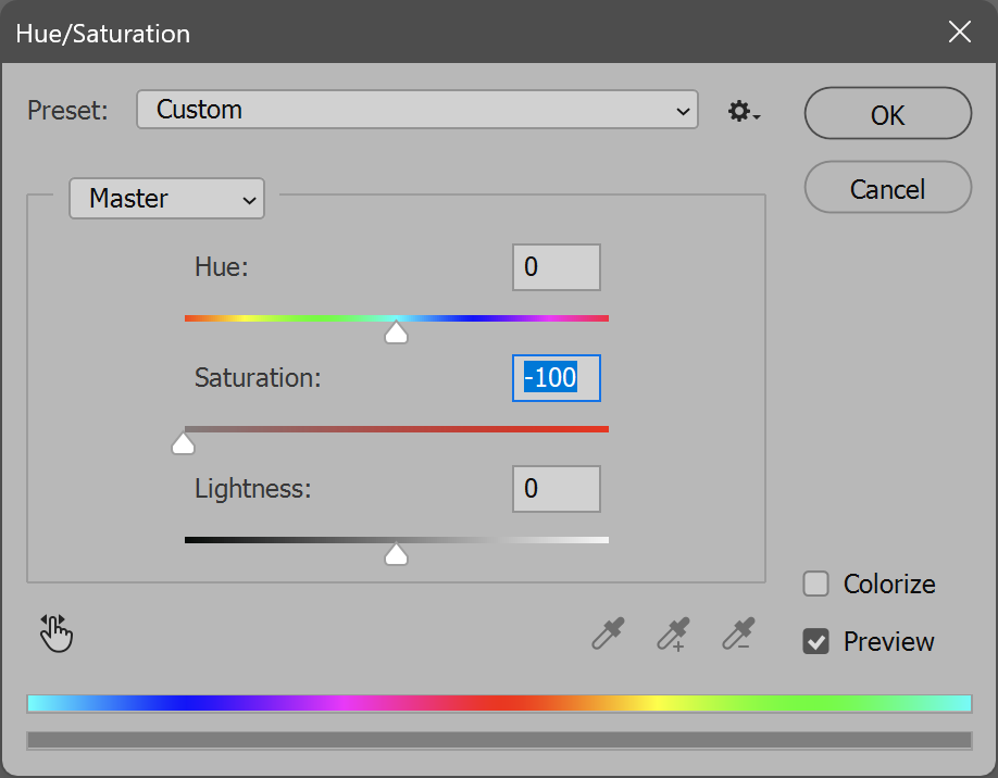

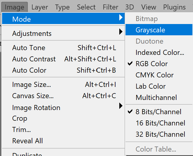

Только в стандартизированных tristimulus RGB пространствах (типа sRGB, Display P3 и так далее) нейтраль обеспечивается равенством цветовых каналов. В устройствах RGB захвата изображения, будь то фотик, сканеры и так далее - равенства между каналами по цифрам в нейтрали чаще всего нет. Преобладание по цифрам канала Blue - да запросто, это вполне нормально и не свидетельствует о неправильной работе устройства захвата изображения. Если черный текст в том же балансе трех каналов, что и печать - достаточное основание считать ваш скан чб оригинала подлинным.
Чтобы в будущем не страдать от мошенников, пара скриншотов из фотошопа - что надо делать, прежде чем отправлять по почте сканированные чб копии мошенникам.
