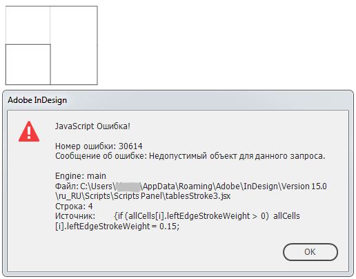

[ID CC-CC2021] Ошибка объединенных ячеек.
vas76
9
JavaScript:
var currentTable = app.selection[0].parent instanceof Cell ? app.selection[0].parent.parent : (app.selection[0].parent instanceof Row ? app.selection[0].parent.parent.parent : (app.selection[0].parent instanceof Column ? app.selection[0].parent.parent.parent.parent : (app.selection[0].parent instanceof Table ? app.selection[0].parent : null)));
var allCells = currentTable.cells.everyItem().getElements();
for (var i = 0; i < allCells.length; i++)
       {if (allCells[i].leftEdgeStrokeWeight > 0)  allCells[i].leftEdgeStrokeWeight = 0.15;
         if (allCells[i].rightEdgeStrokeWeight > 0)  allCells[i].rightEdgeStrokeWeight = 0.15;}
Скрипт делает видимые границы заданной толщиной. Но выдает ошибку, если в таблице есть объединенные вертикальные ячейки.
Помогите разобраться, откуда ошибка. Как обойти.
1 880
830

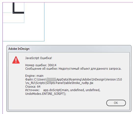

vas76
9
JavaScript:
for (var i = 0; i < allCells.length; i++) {
Все равно ошибка. В таблице как на скриншоте.
1 880
830
Все равно ошибка
Это другая ошибка :)

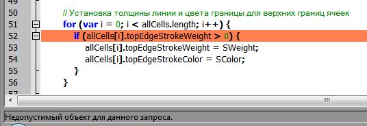

Попробуйте так
            try {
                if (allCells[i].topEdgeStrokeWeight > 0) {
                    allCells[i].topEdgeStrokeWeight = SWeight;
                    allCells[i].topEdgeStrokeColor = SColor;
            } catch (e){};
Реакции: vas76
vas76
9
Опять спасибо. Идея понятна. Работает.
