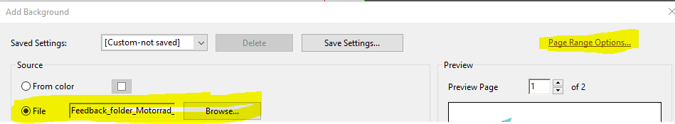

Не понимаю, как это можно сделать, не разбивая многостраничный документ на одностраничные.
Как в одностраничный документ, через тикет "Step & Repeat Tabular" разместить другой PDF, мне понятно.
Но как это сделать с многостраничным документом - не понятно.
Может кто подскажет решение? Желательно без использования grs меток.
2 177
2 065
Add BackGround
Source - File
Page Range - All Page

Если у вас последняя версия AE, там должен быть PitStop 2020, в котором есть экшн Overlay PDF.

Пока сделал через "Add SmartMarks". Что бы метка была более универсальной, в качестве адреса до PDF файла указал w.f.p
Других вариантов, средствами АЕ разместить PDF в качестве background в многостраничном документе, я не нашел пока

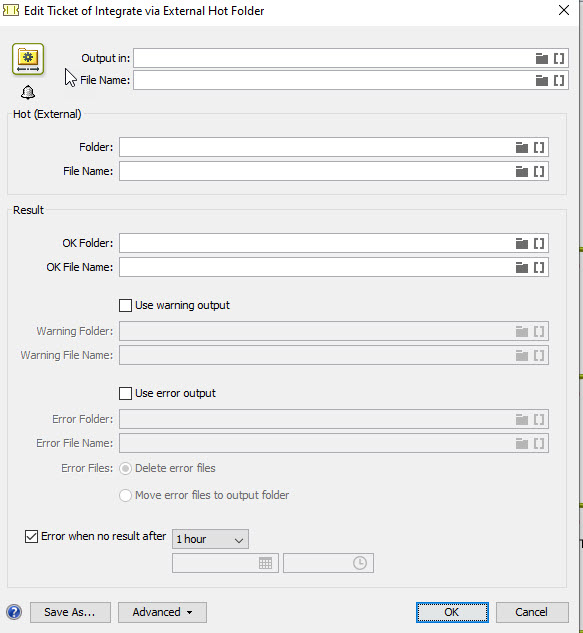

Как еще один вариант - использовать PitStop Server 20, через Integrate via External Hot Folder

в 18 АЕ далеко не 20 PitStop
Ну так я же выше написал - подключаем 20 PitStop Server через тикет Integrate via External Hot Folder. Т.е настраиваем HotFolder PitStop Server на прием и на отдачу файлов, аналогично делаем в АЕ.
А смысл какой в такой автоматизации ? Ты отдаешь файл в ХЗ куда и получаешь ХЗ что.
Фишка сязки PitStop и AE как раз в возможности контролировать результат работы PItStop и рулить Воркфлоу используя как проверку, экшены и исключения в самом PitStop
С задачей Spirit412 такая связка справиться, с некоторыми моими задачами можно работать только так.
Ну, и фактически, при запуске любого воркфлоу мы тоже отдаем файл в ХЗ куда и получаем XЗ что. А дальше все зависит от прямоты рук))))
