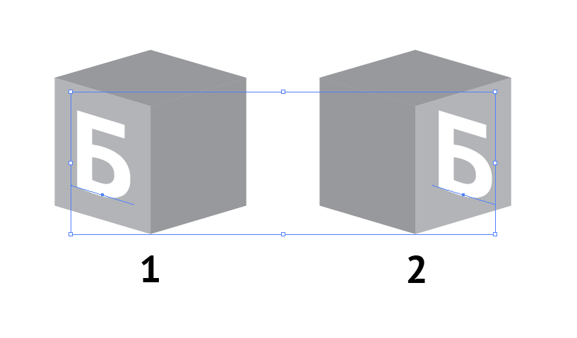

Наверное, не очень корректный вопрос в заголовке, но картинка всё объясняет. Вот есть изначальный кубик № 1. Как видно буква Б расположена на передней стороне кубика. Это текстовый фрейм, то есть буквы можно менять, но это лишняя информация. Пусть даже в векторе эта буква будет.
Так вот не могу понять, как мне повернуть букву так, чтобы она с другой стороны была (неполучающийся пример № 2)?
33 274
Т.е. Shear в одну сторону у вас работает, а в другую нет? Чудеса! '8()'
Где найти этот чудесный инструмент? Чувствую, скоро мне откроется целый мир новых возможностей с помощью него.
pnmrv
102
22
Боже, я нашёл его в стандартном тулбаре. Просто чудо.
Не надо смеяться, мне самому не до смеха, а мозги уже не работают. Спасибо!
33 274
А как вы до этого сдвигали?
33 274
Тогда, вероятно, для вас будет еще более чудесным откровением открытие инструмента Free Transform Tool ;)

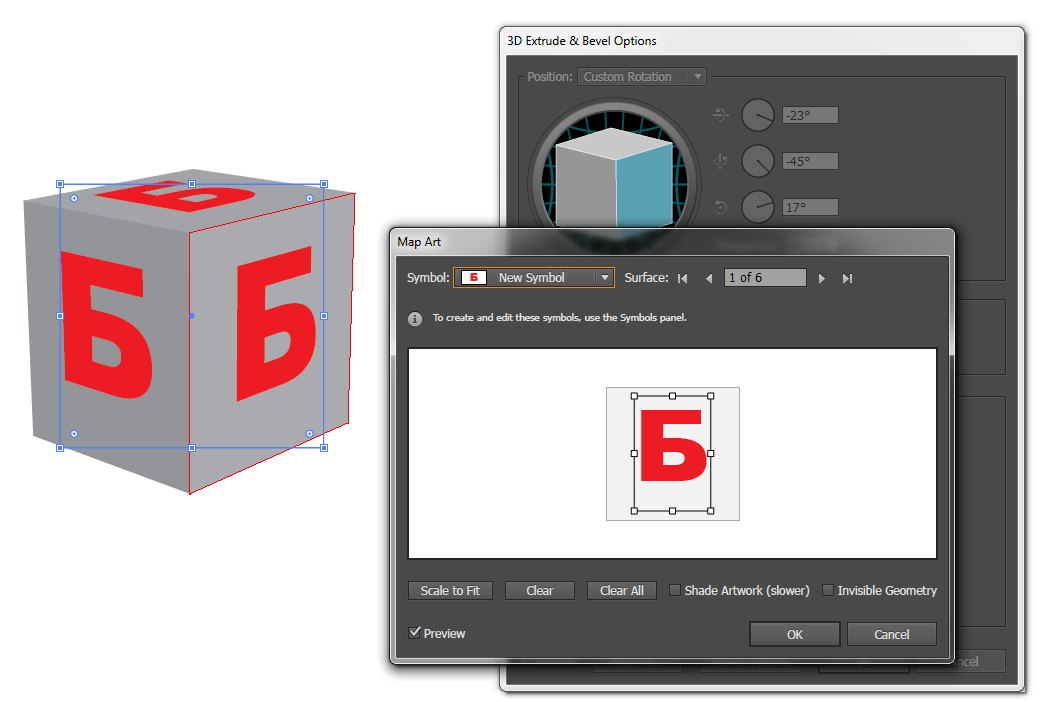

В иллюстраторе такое можно сделать несколькими способами
кроме уже упомянутых:
- Envelope
- Free Distort
- Perspective Grid Tool
- 3D (аттач)
