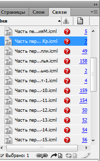

Спасибо, кажется получилось! Вот здесь:
удалил все с ошибкой, закрыл файл открыл снова - этх ошибок не стало! Теперь и текст и картинка стали доступены!

и все связи unlink! Чтобы ничего не осталось.

Да, и это палитра связи. А не ассигментс (подборки по русски) - зайдите и в подборках тоже всё удалите.
