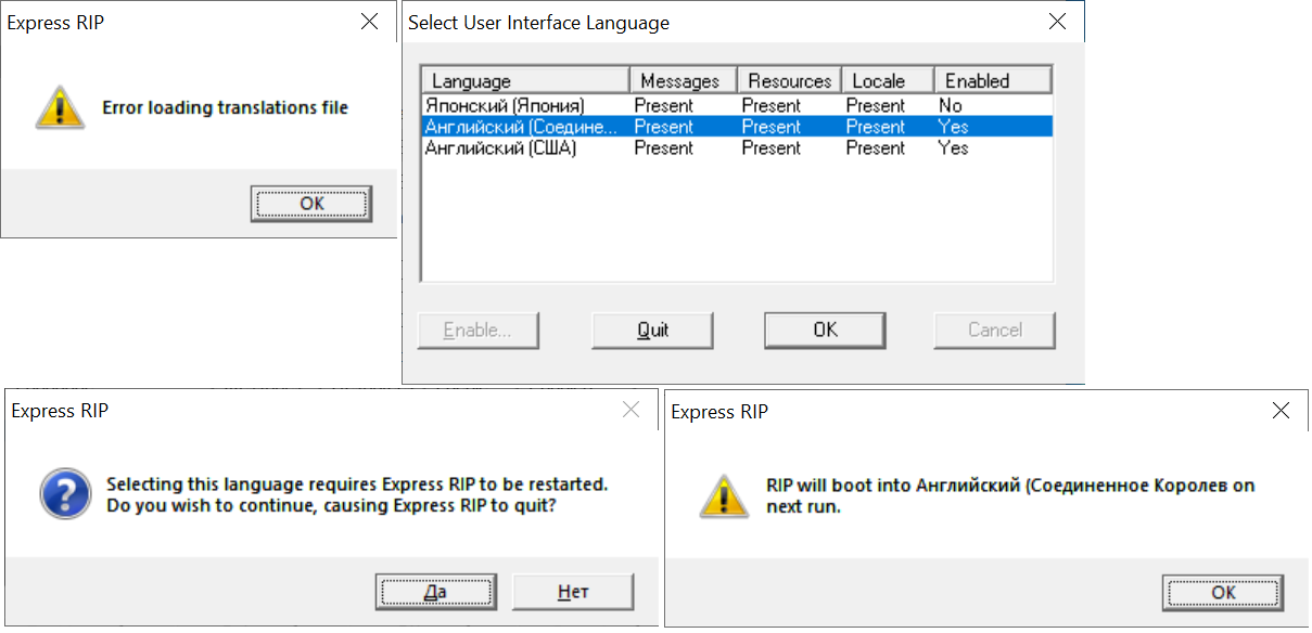

Коллеги!
Может, кто-нибудь подкинет мысль как решить проблему. РИП перестал запускаться в работу, жалуется на языковые настройки интерфейса, попытки восстановить нормальное состояние не прокатывают (см. скрин, каждый последующий запуск - циклический повтор, какой язык - без разницы). Такая фигня обнаружилась на днях, до этого проблем не было. Прикол в том, что на удаленном рабочем компе затык имеет место, а на домашнем тот же софт пашет без проблем (везде Win10). Вытащил из архива самый исходный вариант программы, запустил его - та же засада с языком на удаленке. Может, какой преференс надо обнулить? Я этот РИП только для контроля растрируемости файлов использую, в "нашей" типографии примерно то же установлено

Один раз, при первом запуске. Может ему прав на запись конфигурационных файлов не хватает? Попробуйте от имени администратора запустить.
Помогло! Совсем про такие нюансы подзабыл...
