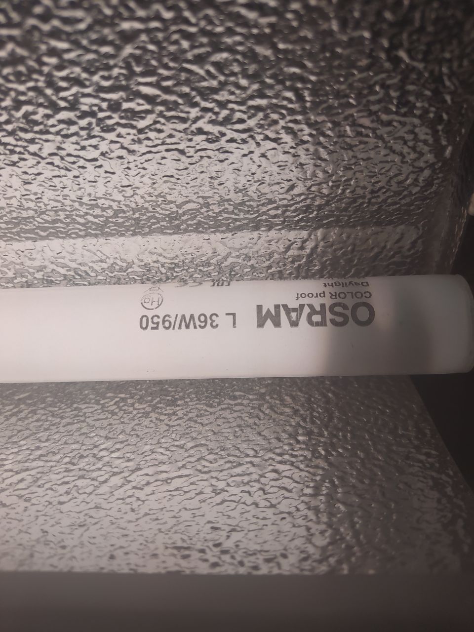

Поддерживаю. Мой опыт сравнивания говорит мне о том, что вообще плоховато сравнивать при искусственном свете оттиск с монитором. Я последние годы претенциозные работы сравниваю только при дневном свете, под которым и рассчитана цветопередача оттиска или пробы. Если вечер и темно - откладываю такую работу с цветом на утро. Я не доверяю восприятию оттиска под лампами, если быстро перенести оттиск из-под ламп 950 к окну не отрывая взгляда - сразу видны нюансы, которых под самыми лучшими лампами 950 нет.
Мой опыт противоречит учению Алексея Шадрина о том, что рабочее место цветокорректора должно быть изолировано от естественного дневного света. Но это не страшно, у Алексея есть чему хорошему научиться.
Я не против пристрелочной экранной пробы на пульте, но это не тот уровень точности, который я могу позволить себе, просто бесплатно пользуясь дарами природы - естественным дневным светом D50. Именно он, а не имитатор D50, напрямую, непосредственно учтен в расчетах цветовых координат макета.
В офисе просмотровый бокс организовывал, чтобы сымитировать то, что видит печатник, но сам при работе с пробой и оттиском шел к окну.
